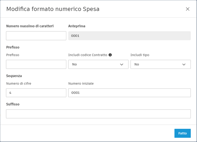

Definizione dei formati di codice
Gli amministratori di progetto possono controllare la visualizzazione di default dei formati di codice all'interno di Cost Management.
Come definire le impostazioni del formato del codice:
  1. Scegliere Impostazioni dal menu di navigazione a sinistra.
  2. Passare alla scheda Costo per definire i formati dei codice di spesa.
  3. Fare clic sull'elenco a discesa Formato numerico.
  4. Selezionare il menu Altro More menu icon accanto a Contratto o Spesa.
  5. Fare clic su Modifica.
  6. Per Contratto, selezionare Immissione manuale o Generazione automatica.
    Nota: Se il codice contratto viene generato automaticamente, le impostazioni del formato verranno ignorate. Il codice contratto viene gestito come una voce manuale quando viene creato da ERP o importato da Excel.
  7. Per ogni tipo di codice, definire quanto segue:
    • Il numero massimo di caratteri.
    • Prefisso: qualsiasi elemento prima dei numeri generati.
    • Numero di cifre e numero iniziale. In questo modo viene impostata la modalità di generazione automatica dei numeri.
    • Suffisso: qualsiasi elemento dopo i numeri generati.
  8. Fare clic su Fatto.
Edit expense number format dialog

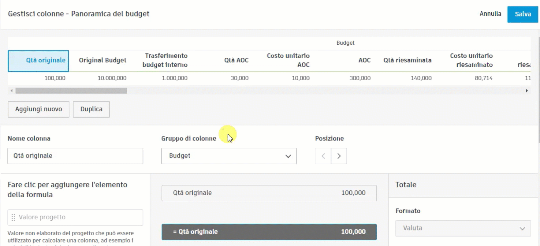

Colonne Panoramica del contratto
Gli amministratori di progetto possono gestire il nome, il gruppo e l'ordine delle colonne esistenti. Possono inoltre creare colonne personalizzate calcolate su valori di progetto o di altre colonne.
Per gestire le colonne esistenti e creare colonne personalizzate calcolate per i contratti, fare clic su Gestisci.
Per modificare la posizione in cui vengono visualizzate le colonne esistenti (gruppo e posizione), rinominarle e controllare quelle visualizzate per default. Selezionare il nome della colonna e scegliere l'opzione desiderata al di sotto della vista elenco.
Budget overview columns management interface
Per ulteriori informazioni sulla gestione delle colonne personalizzate, vedere l'articolo Creazione di colonne personalizzate.

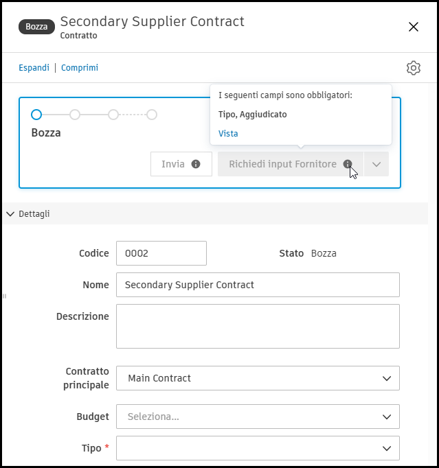

Campi obbligatori per il contratto
Gli amministratori di progetto possono definire un batch di campi in base alle esigenze durante la compilazione dei dati per un contratto.
A tale scopo:

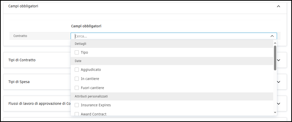

  1. Aprire lo strumento Impostazioni dalla navigazione a sinistra.
  2. Passare alla scheda Costo.
  3. Scorrere verso il basso fino a Campi obbligatori e fare clic su di esso.
  4. Scegliere i campi da contrassegnare come obbligatori. Sono elencati anche gli attributi personalizzati, che possono essere scelti.
Required fields for contracts configuration
Dopo l'impostazione, durante la creazione di un contratto, tali campi vengono contrassegnati come obbligatori e devono essere completati per procedere con il flusso di lavoro del contratto. Facendo clic su Visualizza, si verrà reindirizzati ai dati mancanti.
Required fields validation message for contracts

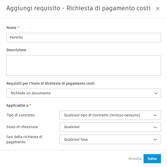

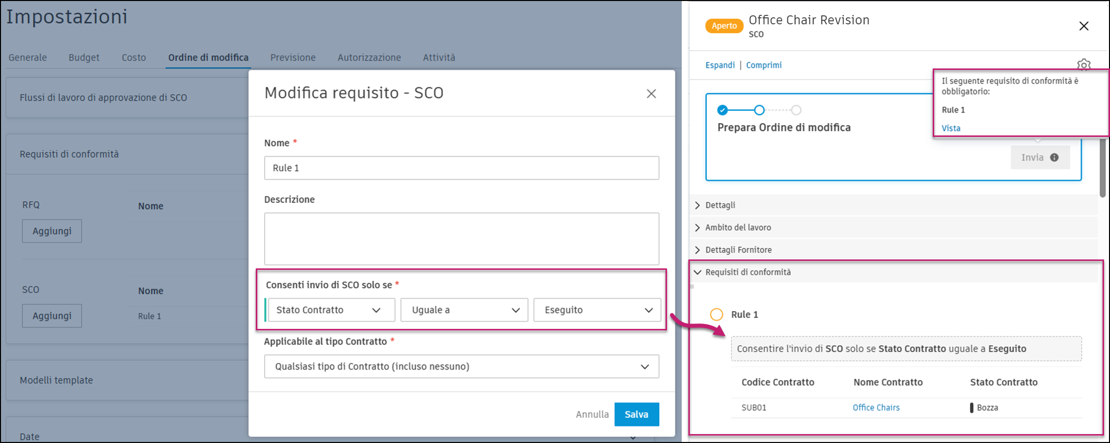

Requisiti di conformità
I requisiti di conformità garantiscono il rispetto di documenti o condizioni specifiche prima che i contratti e le richieste di pagamento costi possano essere presentati o elaborati. Questi requisiti aiutano a mantenere gli standard del progetto, la conformità normativa e a garantire che tutta la documentazione necessaria sia presente prima di procedere con le transazioni finanziarie.
Come definire i requisiti di conformità per i contratti e le richieste di pagamento costi:
  1. Scegliere lo strumento Impostazioni dalla navigazione a sinistra.
  3. Fare clic sull'elenco a discesa Requisiti di conformità.
  4. È possibile aggiungere i requisiti di conformità facendo clic su Aggiungi accanto a Contratto o Richiesta di pagamento costi. Dopo aver fatto clic su Aggiungi, viene visualizzata la finestra dei requisiti relativa.
  5. Aggiungere il nome e la descrizione del requisito. Questi valori saranno visualizzati nella sezione Requisiti di conformità nel gruppo Dettagli del contratto.
  6. Quindi, eseguire i passaggi seguenti, a seconda che si stia configurando la conformità per i contratti o per le richieste di pagamento costi:
Per i contratti:
  1. Scegliere i requisiti basati su documenti o condizioni:
    • Per i documenti: in Requisiti per l'invio di un contratto, Richiede un documentoè l'opzione di default. È possibile scegliere un'opzione aggiuntiva Richiede data di scadenza del documento. Per ulteriori informazioni, vedere la sezione Impostazione delle date di scadenza nell'articolo Requisiti di conformità.
    • Per le condizioni: impostare una condizione sui cui dovrà essere basata la conformità. Ad esempio, è possibile creare una condizione per cui non è possibile inviare un contratto a meno che l'Impegno originale non sia inferiore ad un Budget riesaminato.
      Nota: Se il requisito non è conforme, è possibile scegliere di bloccare l'invio del contratto (Blocca azioni contratto) o di consentire l'invio del contratto (Consenti azioni contratto).
  2. È possibile scegliere se il requisito è valido per uno, diversi o tutti i tipi di contratto oppure per nessun tipo di contratto.
  3. Fare clic su Salva.
Per le richieste di pagamento costi:
  1. Scegliere un requisito basato sul documento. È possibile selezionare un'opzione aggiuntiva Richiede data di scadenza del documento. Per ulteriori informazioni, vedere la sezione Impostazione delle date di scadenza nell'articolo Requisiti di conformità.
  2. Specificare l'idoneità per questo requisito:
    • Tipo di contratto: è possibile scegliere se il requisito è valido per uno, diversi o tutti i tipi di contratto oppure per nessun tipo di contratto.
    • Stato rilascio ritenzione: scegliere tra Qualsiasi, Rilasciato e Non rilasciato. Ulteriori informazioni sul rilascio della ritenzione.
    • Stato richiesta di pagamento: scegliere la fase applicabile tra Iniziale, In corso o Finale. Ulteriori informazioni sulle fasi delle richieste di pagamento.
      È possibile creare diversi gruppi di conformità per le richieste di pagamento a seconda delle opzioni scelte. Verrà visualizzata una nota utile in cui vengono spiegate le scelte eseguite per l'applicazione. Ad esempio:
      Compliance payment note example
Dopo aver aggiunto un requisito di conformità nello strumento Impostazioni, ogni volta che la conformità non viene soddisfatta durante il flusso di lavoro, verrà visualizzata una notifica: Il seguente requisito di conformità è obbligatorio, seguito da un elenco di requisiti non soddisfatti. Di seguito è riportato l'esempio:
Compliance requirement notification
Per informazioni su come utilizzare questi tipi di documenti, vedere l'articolo Requisiti di conformità.

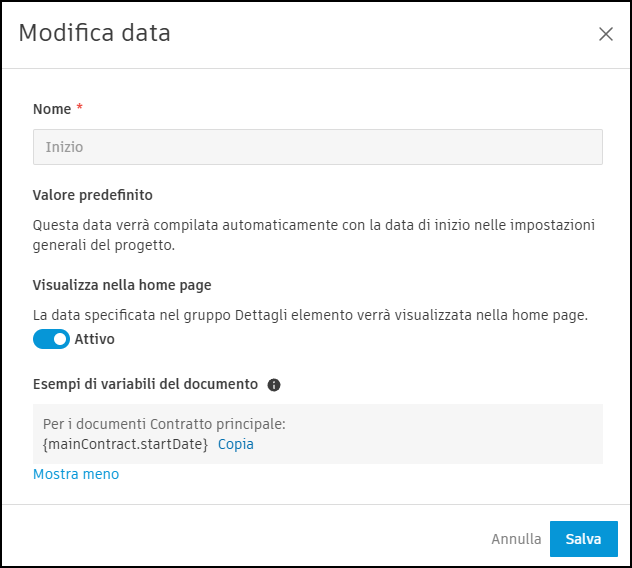

Date per contratto, richiesta di pagamento costi, spese
È possibile definire un valore di default per le date e scegliere di visualizzarle nella home page. In questo modo, sarà possibile gestire il cronoprogramma in Cost Management. A tale scopo, aprire il menu Altro More menu icon e fare clic su Modifica.
Nota: Gli elementi senza menu Altro More menu icon non possono essere visualizzati nella home page e non possono essere modificati.
Se opportuno, è possibile scegliere il valore di default per la data. Utilizzare l'opzione relativa alla data per i casi in cui un'attività dipende dalla data di un'altra attività (ad esempio, la creazione di un cronoprogramma di approvvigionamento). L'opzione per la data relativa è disponibile solo per le date modificabili generate dal sistema e per le date personalizzate.
Suggerimento: È possibile creare date relative per attributi personalizzati e colonne personalizzate.
Gli esempi di variabili di documento disponibili sono visualizzati facendo clic su Mostra altro. È possibile utilizzarli per preparare un template di documento.
