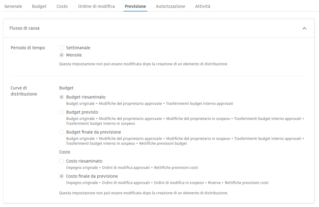

Gli amministratori di progetto possono accedere alle impostazioni di Cost Management dallo strumento Impostazioni nella navigazione a sinistra. Questo articolo illustra impostazioni relative a Previsione:
Qui gli amministratori di progetto possono impostare la distribuzione delle previsioni per il flusso di cassa nello strumento Previsione.
Scegliere il periodo di tempo:
Selezionare lo strumento Impostazioni nella navigazione a sinistra.
Passare alla scheda Previsione.
Scegliete tra distribuzione settimanale e distribuzione mensile.
Nota: Questa impostazione non può essere modificata dopo che la distribuzione delle previsioni è stata creata per un budget qualsiasi.
Curve di distribuzione
Questa sezione consente agli amministratori di selezionare gli elementi da includere nella distribuzione del flusso di cassa. Esistono diverse opzioni relative sia al budget sia al costo.
Per il budget:
Budget riesaminato: include Budget originale,Trasferimento budget interno e Modifiche del proprietario approvate.
Budget previsto: include gli stessi elementi di Budget riesaminato, oltre a Modifiche del proprietario in sospeso.
Budget finale da previsione: include tutti gli elementi del budget previsto, oltre alle rettifiche previsioni budget. Questa curva è visibile quando l'amministratore di progetto configura l'impostazione di previsione del budget.
Per il costo:
Costo riesaminato: include Impegni, Ordini di modifica approvati e Rettifiche previsioni.
Costo finale da previsione: include tutti gli elementi di Costo riesaminato, oltre a Riserve e Ordini di modifica in sospeso.
Nota: Una volta creato un elemento di distribuzione, queste impostazioni non possono essere modificate.
