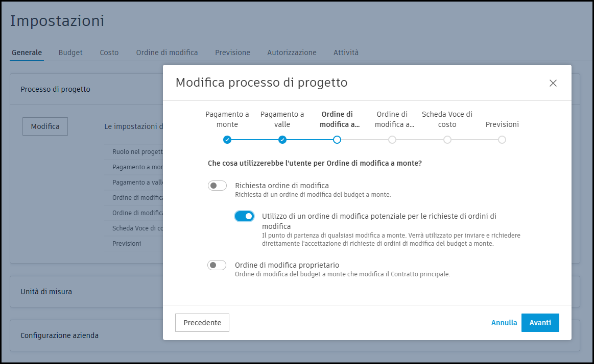

Comportamento del ruolo del proprietario con il flusso di lavoro di modifica dei costi
Quando all'utente principale viene assegnato il ruolo di proprietario nell'impostazione del processo di progetto, il sistema applica automaticamente modifiche specifiche al comportamento per ottimizzare il flusso di lavoro di modifica dei costi:
Questa configurazione automatica consente di mantenere un adeguato controllo dei costi e l'allineamento del flusso di lavoro quando i progetti sono gestiti dalla prospettiva del proprietario. Per ulteriori informazioni sui flussi di lavoro dei proprietari, vedere l'articolo Collaborazione con altri in Cost Management.

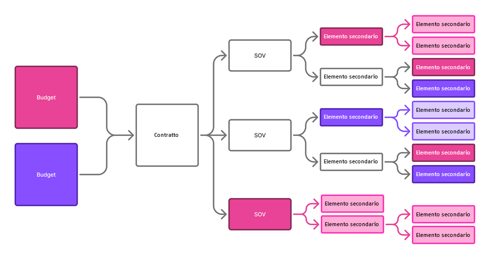

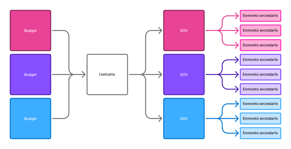

Budget e allocazione dei contratti
Per default, i membri possono aggiungere più budget ad un singolo contratto. Di seguito è riportato il diagramma che illustra la relazione tra allocazioni di budget e contratti quando si sceglie questa opzione:
Multiple Budgets to One Contract
Nota:
Per tutti i diagrammi presenti in questa sezione dell'articolo:
  • I colori più scuri indicano gli elementi direttamente collegati al budget.
  • I colori più chiari rappresentano gli elementi secondari di tali elementi direttamente collegati.
  • Nessun colore di sfondo significa che non esiste una relazione diretta con il budget.
Fare clic su Assegnare lo stesso budget a più elementi SOV quando è attivata l'opzione Da più budget ad un contratto aiuta quando è necessario organizzare il budget e gli elementi del contratto in modo diverso, ma si desidera che rimangano collegati. Ciò consente di collegare più elementi di contratto allo stesso elemento di budget:
Assign the Same Budget to Multiple SOV Items
Nota: Quando questa funzionalità è attivata, gli ordini di modifica non vengono visualizzati come colonne separate nella vista contratto o nelle richieste di pagamento costi.
Per limitarlo, selezionare l'opzione Un solo budget ad un solo contratto. Questa opzione limita ogni contratto ad un solo codice budget:
One Budget to One Contract
Nota: Se si attiva questa impostazione, le integrazioni contabili non vengono modificate.
In alternativa, è possibile consentire l'allocazione di un singolo budget su più contratti. Quando questa opzione è attivata, ai membri del progetto verrà richiesto di specificare un contratto ogni volta che selezionano un budget per:
One Budget to More than One Contract

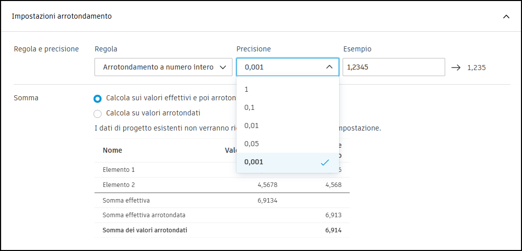

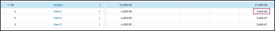

Impostazioni arrotondamento
Utilizzare le impostazioni arrotondamento per fornire il livello di dettaglio che si desidera visualizzare in Cost Management.
Regole:
È possibile impostare la precisione fino a 0,001:
Accuracy setting
È inoltre possibile definire il modo in cui i valori devono essere sommati. È possibile eseguire il calcolo con:
Consultare l'esempio fornito per comprendere come verranno ricalcolati i valori in ogni scenario.
I dati di progetto esistenti non verranno ricalcolati quando si modifica l'impostazione.
Nota: Quando si sceglie Calcola su valori arrotondati, ogni voce viene prima arrotondata, quindi viene calcolato il totale. Se si inserisce un totale a livello di riepilogo, il sistema regolerà un elemento secondario in modo che corrisponda al totale.
Automated rounding example

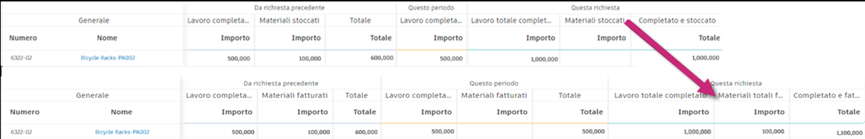

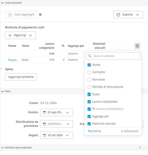

Materiali nelle richieste di pagamento
Cost Management attualmente segue lo standard AIA G703, fornendo un approccio di monitoraggio binario dei materiali. In base a questo standard, i materiali vengono considerati come lavoro completato o correntemente stoccati. Se un materiale è stato collocato in posizione, viene classificato come lavoro completato e inserito nella colonna: Lavoro completato in questo periodo. Invece, se il materiale è stato consegnato al cantiere e stoccato, rimane nella colonna: Lavoro totale completato in questa richiesta. La categoria Questo periodo raccoglie i materiali consegnati nell'arco di più mesi e deve essere spostato in Lavoro completato solo quando il lavoro è stato completato e collocato.
Tuttavia, è anche vero che alcuni proprietari preferiscono vedere i materiali del periodo precedente come fatturati in precedenza anziché completati in precedenza. Si aspettano di vedere che l'intero importo del pagamento sia riportato nella sezione Da richiesta precedente. Per soddisfare questo requisito, è stata introdotta un'opzione che consente la combinazione di lavoro completato e materiali, trattandoli come unico valore di lavoro completato per il successivo periodo.
Con l'impostazione Materiali nelle richieste di pagamento, è possibile scegliere un metodo per calcolare i materiali in Questa richiesta nelle richieste di pagamento di costi e budget.
Importante: Questa impostazione non può essere modificata dopo la creazione di una richiesta di pagamento.
A tale scopo:
  1. Accedere allo strumento Impostazioni dalla navigazione a sinistra.
  2. Nella scheda Generale, scorrere verso il basso fino a Materiali nelle richieste di pagamento.
  3. Scegliere un metodo per calcolare i materiali:
    • Materiali stoccati: include i materiali appena stoccati nel periodo corrente e i materiali precedentemente stoccati non ancora incorporati nel progetto.
    • Materiali fatturati: include sia i materiali da fatturare nel periodo corrente sia i materiali fatturati in precedenza. Se si seleziona l'opzione Materiali fatturati, un nuovo insieme di colonne verrà aggiunto alle richieste di pagamento sia del budget sia dei costi, sostituendo le colonne originali Materiali stoccati.
Passare da un'opzione all'altra per vedere la differenza nelle colonne delle richieste di pagamento.
Materials billed
La modifica dell'impostazione sarà visibile anche nel gruppo a comparsa della richiesto di pagamento del budget, nella sezione Costi associati. La colonna Materiali stoccati diventa Materiali fatturati e viene aggiunta la nuova colonna %. È inoltre possibile vedere la modifica nella categoria Spese in Costi associati. Se non sono visibili le nuove colonne, fare clic su Gear icon e scegliere le colonne necessarie.
Associated costs
Suggerimento: È possibile scegliere se il valore di Lavoro completato e quello di Materiali fatturati devono essere aggregati come importo o come percentuale. Quando si aggregano i costi per percentuali, Lavoro completato e Materiali fatturati verranno aggregati per percentuale. La colonna Materiali stoccati verrà sempre aggregata per quantità.

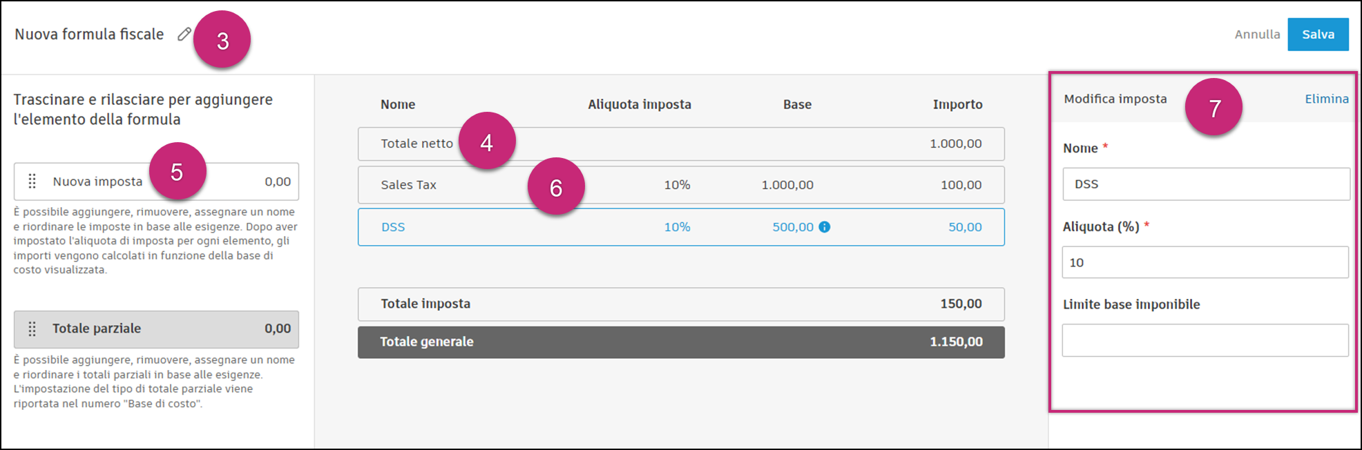

Creazione di una formula fiscale
Come creare una formula fiscale:

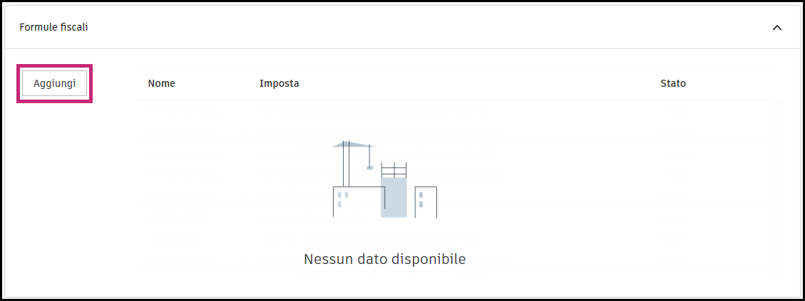

  1. In Cost Management, fare clic su Impostazioni nella navigazione sinistra.
  2. Nella scheda Generale, fare clic su Formule fiscali, quindi su Aggiungi.
    Cost settings tax formulas
  3. Selezionare l'icona a forma di matita per modificare il nome della formula.

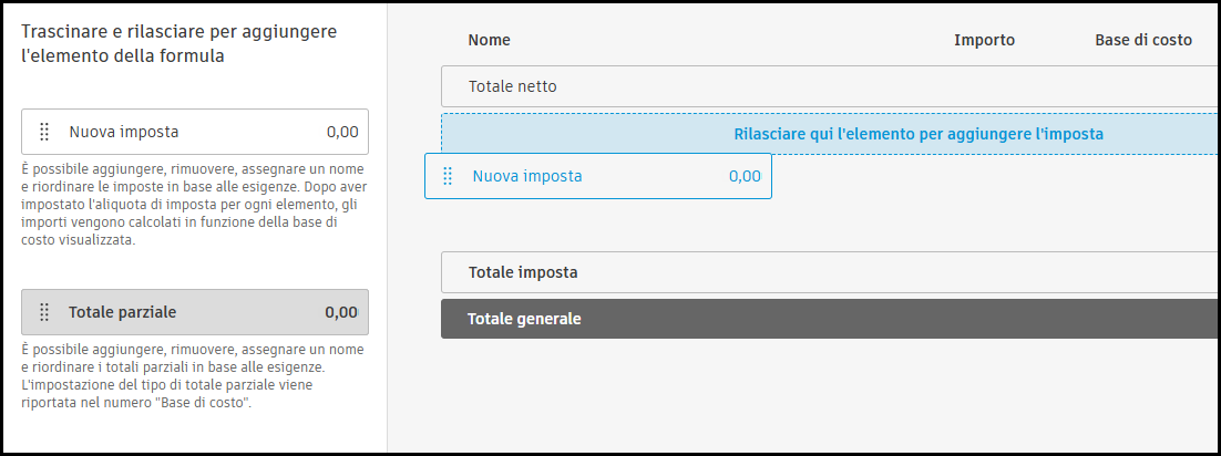

  4. Per aggiornare il valore di default totale netto (1.000.00) nel riquadro di anteprima centrale, fare clic su Totale netto.
  5. Trascinare una nuova imposta nella colonna centrale per aggiungerla alla formula.
    Add new tax
  6. Fare clic sulla Nuova imposta aggiunta per specificare l'Aliquota imposta sotto forma di percentuale. L'aliquota imposta può essere positiva o negativa. Le aliquote imposta negative sono utili per calcolare le deduzioni CIS.
    Edit new tax
    Importante: Se le imposte in formule diverse hanno lo stesso nome, verranno combinate in un'unica imposta nel riepilogo imposte indipendentemente dall'aliquota imposta.
  7. Continuare ad aggiungere altre imposte come opportuno per generare la formula. Man mano che si aggiungono imposte, il totale delle imposte viene calcolato in base all'aliquota imposta e al totale netto. Combinati, questi valori producono il totale generale. È possibile aggiungere, rimuovere, denominare e riordinare le imposte come desiderato. Dopo aver impostato l'aliquota imposta per ciascuna di esse, gli importi vengono calcolati nella colonna Base di costo.
    Nota: È possibile aggiungere un limite base imponibile. Questo limite determina l'importo massimo di reddito che può essere soggetto a tassazione entro un determinato periodo.

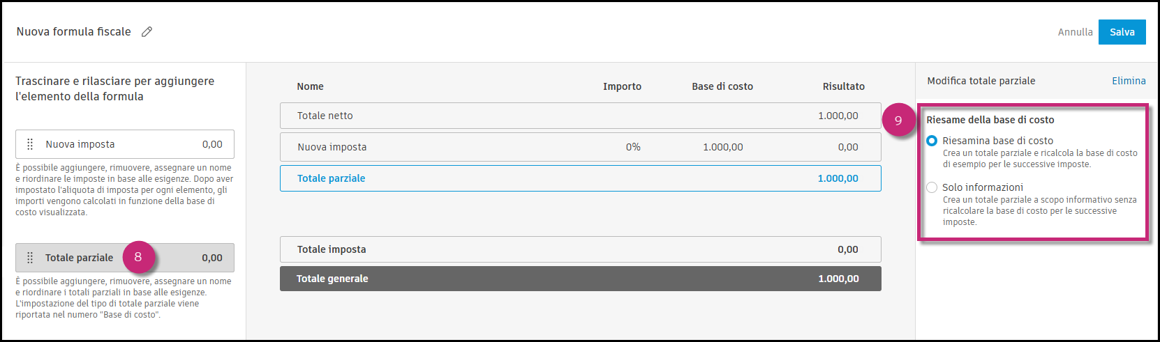

  8. Trascinare un nuovo totale parziale nella colonna centrale per aggiungerlo alla formula. Il totale parziale viene utilizzato per supportare un caso d'uso di tipo fiscale.
  9. Nel riquadro destro, è possibile scegliere tra due opzioni:
    • Riesamina base di costo per ricalcolare la base di costo per le imposte successive.
    • Solo informazioni per rendere visibile il totale parziale a scopo informativo senza ricalcolare la base di costo per le imposte successive.
    New subtotal
    Nota: Se sono presenti più imposte al di sopra del totale parziale, il totale parziale visualizzerà sia il totale parziale fiscale sia il totale parziale.
  10. Fare clic su Salva per salvare la formula fiscale.

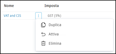

Modifica e gestione delle formule fiscali
Dopo aver creato la formula fiscale, è possibile utilizzare il menu Altro Vertical more menu icon per modificare la formula tramite le opzioni seguenti:
Cost tax formula more menu
Nota: Le formule fiscali applicate agli articoli non possono essere modificate, disattivate o eliminate.

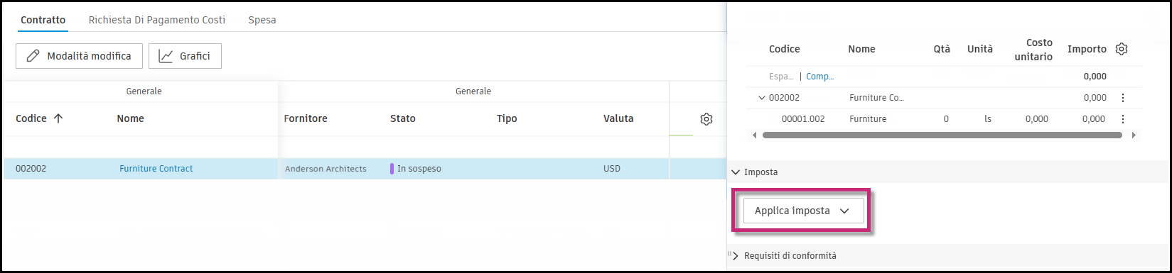

  3. Fare clic sul nome di una voce per aprire il gruppo dei dettagli.
  4. Nel gruppo Dettagli a destra, scorrere fino alla sezione Imposta e fare clic su Applica imposta. Se è disponibile una sola formula fiscale, tale formula viene applicata alla spesa. Se sono presenti più formule fiscali, selezionare la formula da applicare.
    Apply a tax details panel

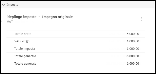

    L'imposta applicata è visibile nel riepilogo imposte per la voce.
    Tax summary details

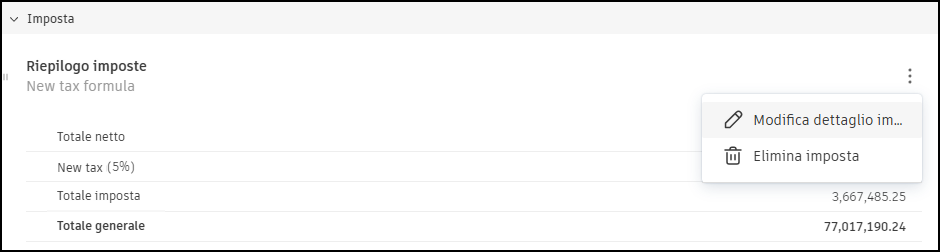

  5. Se necessario, utilizzare il menu Altro Vertical more menu icon e scegliere Modifica dettagli imposte o Elimina imposta.
    Cost tax more menu
    La modifica dei dettagli imposta consente di attivare o disattivare le imposte specifiche in base alle esigenze. La modifica viene aggiornata automaticamente nella tabella Riepilogo imposte.

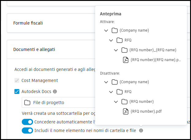

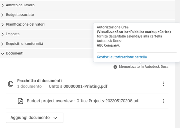

Documenti e allegati in Cost Management
È possibile decidere di memorizzare documenti e allegati in Cost Management e in una posizione specificata in Autodesk Docs.
I documenti e gli allegati verranno memorizzati in una sottocartella creata per ogni azienda quando si sceglie l'opzione Autodesk Docs. La decisione di memorizzare i file in Autodesk Docs determina la creazione di un unico archivio di tutti i documenti generati specifici per ogni azienda per scopi di verifica futuri. Se lo si desidera, è possibile condividere la cartella con altri membri del progetto affinché possano accedere alle informazioni. A tale scopo, i membri devono caricare le autorizzazioni nella cartella correlata per generare documenti o caricare allegati in Cost Management.
In qualità di amministratore di progetto, è possibile concedere automaticamente l'autorizzazione Crea all'azienda assegnata. Per informazioni su come gestire le autorizzazioni per le cartelle per ciascuna azienda, vedere l'articolo Autorizzazioni per le cartelle.
Nella sezione Documenti, è possibile gestire le autorizzazioni per le cartelle per la propria azienda accedendo al gruppo a comparsa del contratto, del contratto principale, delle richieste di pagamento e degli ordini di modifica. È sufficiente fare clic su Gestisci autorizzazioni cartella per aprire le autorizzazioni pertinenti per la cartella dell'azienda.
Stored in Autodesk Docs
È inoltre possibile includere o escludere un nome di voce nei nomi di cartella e file.
Shorten document name
Ulteriori informazioni:
