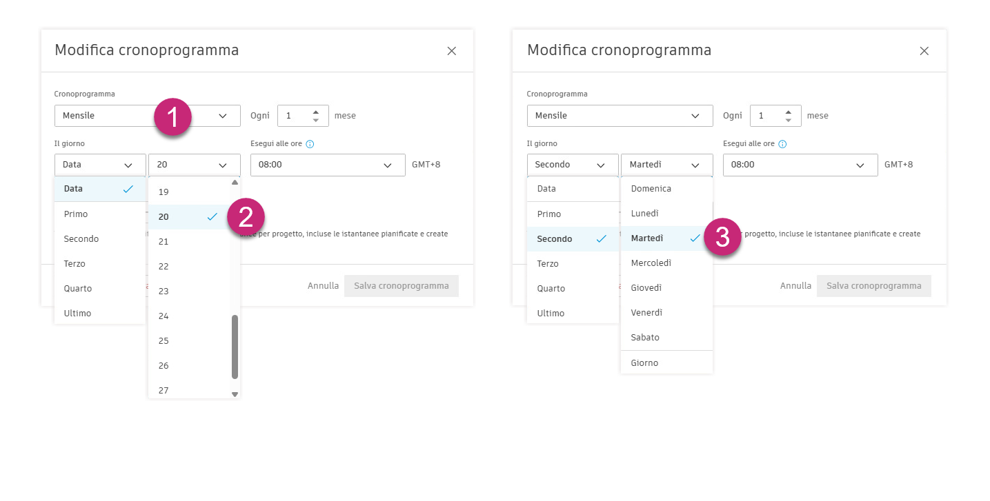

Pianificazione di istantanee budget
È possibile configurare istantanee automatiche per acquisire i dati di budget ad intervalli regolari. È possibile configurare la frequenza, il giorno, l'ora e la durata per cui devono essere acquisite le istantanee:
  1. Scegliere tra istantanee settimanali o mensili.
  2. Specificare il giorno della settimana per le istantanee settimanali. Per le pianificazioni mensili, le istantanee vengono eseguite solo una volta al mese.
  3. Per le pianificazioni mensili, definire l'istanza specifica del giorno all'interno del mese (ad esempio, primo, secondo o ultimo). Il valore di default è primo. Ad esempio, selezionando il secondo martedì, l'istantanea viene pianificata per il secondo martedì di ogni mese.
Budget snapshot setting
Durante la configurazione delle istantanee, si riceverà una stima del numero di istantanee che verranno generate nell'intervallo di tempo specificato.
Nota: Può essere attivo un solo cronoprogramma delle istantanee del budget alla volta.
Per eliminare un cronoprogramma, fare clic su Modifica cronoprogramma, quindi selezionare Rimuovi cronoprogramma.

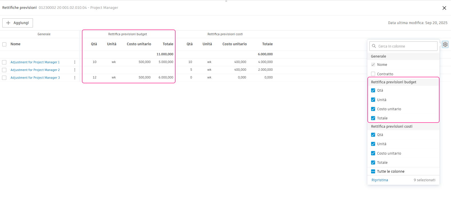

Previsione del budget
La previsione del budget consente di prevedere sia i ricavi che i costi, fornendo visibilità sulle tariffe previste calcolando la differenza tra i ricavi budget previsti e i costi previsti. Ciò consente ai subappaltatori generali di gestire scenari in cui le risorse relative al tempo possono variare (ad esempio un aumento delle ore) senza superare il prezzo massimo garantito (GMP), richiedendo trasferimenti ordini di modifica o trasferimenti budget interno.
Attivare per mostrare le colonne della previsione del budget e consentire le rettifiche previsioni budget. Consigliato quando si utilizza un contratto principale Costo maggiorato.
Se l'opzione di attivazione/disattivazione è attiva:
Nota: Questa impostazione non può essere disattivata una volta selezionato Budget finale da previsione come curva di distribuzione nelle impostazioni del flusso di cassa. Per ulteriori informazioni, vedere Impostazioni previsione.

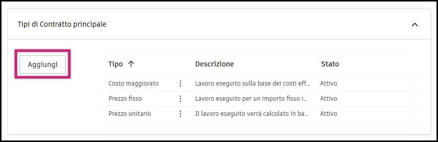

Tipi di contratto principale
Un contratto principale è il contratto principale stipulato direttamente, ad esempio, tra un proprietario e un appaltatore principale. Quando si crea un nuovo contratto principale, è possibile scegliere il tipo di contratto principale tra le opzioni predefinite o aggiungerne uno nelle impostazioni in base alle esigenze aziendali.
Scegliere una delle opzioni disponibili:
Suggerimento: I valori di default del sistema non possono essere eliminati. È possibile disattivarli, in modo che non vengano visualizzati nell'interfaccia utente.
Per aggiungere un tipo di contratto principale, fare clic su Aggiungi nell'angolo superiore sinistro di Tipi di contratto principale.

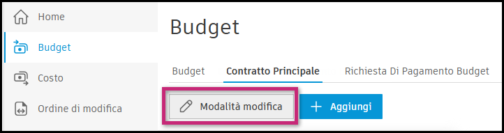

Come assegnare un tipo di contratto ad una voce mediante un elenco a discesa:
  1. Accedere allo strumento Budget.
  2. Passare alla scheda Contratto principale.
  3. Accedere alla modalità di modifica facendo clic su .
  4. Scegliere il tipo di contratto nella colonna Tipo.
