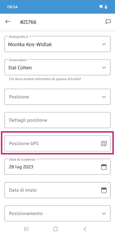

Aggiunta di posizioni GPS ad attività in Android
È possibile aggiungere una posizione GPS durante la creazione o la modifica di un'attività.
  1. Nell'applicazione per dispositivi mobili Autodesk Construction Cloud, passare allo strumento Attività.
  2. Toccare un'attività esistente o crearne una.
  3. Toccare il campo Posizione GPS.
  4. Consentire all'applicazione di utilizzare la posizione. Scegliere tra Durante l'utilizzo di questa applicazione, Solo questa volta o Non consentire.
    a. Se si consente all'applicazione di utilizzare la propria posizione, si verrà indirizzati a posizionare una puntina attività sulla mappa. La mappa visualizzata si basa sulla posizione attuale. Spostare la mappa nella posizione desiderata e toccare Fatto per posizionare l'attività.
    b. Se non si consente all'app di utilizzare la propria posizione, si verrà indirizzati a posizionare una puntina attività sulla mappa. La mappa visualizzata si basa sulla posizione del progetto. Spostare la mappa nella posizione desiderata e toccare la mappa per posizionare l'attività.
    Verrà chiesto se si desidera modificare le impostazioni per la prossima volta. Si consiglia di concedere l'accesso alla propria posizione per aggiungere rapidamente coordinate GPS alle attività. Fare clic su Modifica impostazione o No, grazie.
    Ulteriori informazioni sulla gestione delle impostazioni di posizione del dispositivo Android.

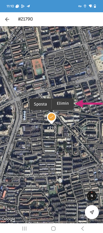

Modificare e rimuovere le posizioni GPS su attività in Android
  1. Nell'applicazione per dispositivi mobili Autodesk Construction Cloud, toccare un'attività nello strumento Attività.
  2. Nei dettagli dell'attività:
    a. Toccare la mappa in miniatura.
    b. Toccare la puntina attività, quindi toccare Sposta o Elimina nel menu.
    i. Sposta: tenere premuto e trascinare la mappa delle attività in una nuova posizione. Toccare per posizionare la puntina.
    ii. Elimina: nella finestra a comparsa, toccare Elimina.
