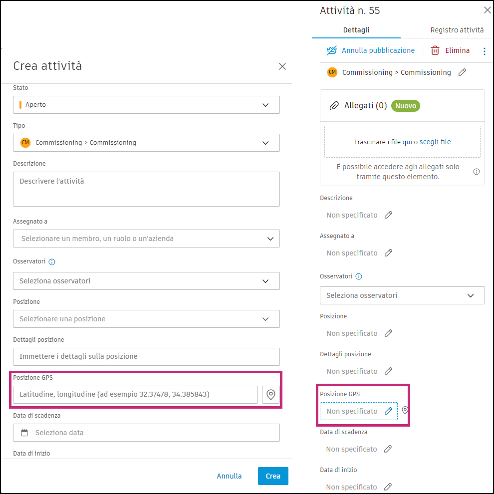

È possibile aggiungere una posizione GPS durante la creazione o la modifica di un'attività.
Add GPS Locations on Web
Nel campo Posizione GPS, specificare una posizione utilizzando uno dei seguenti metodi:
  1. Immettere una latitudine, una longitudine in gradi decimali separati da una virgola e uno spazio. Ad esempio: 52.46706, 16.92614.

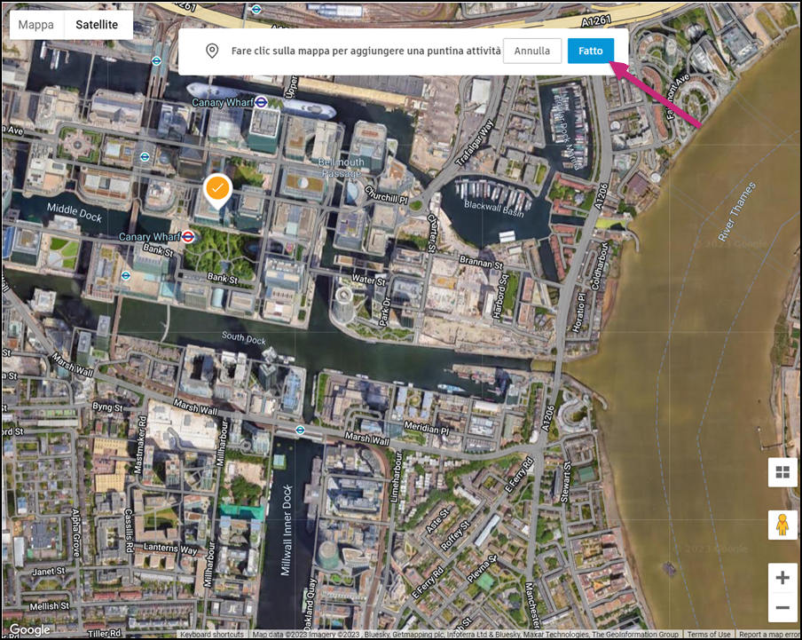

  2. Fare clic su Map Icon per posizionare una posizione sulla mappa.
    a. Sulla mappa, fare clic sulla posizione desiderata per aggiungere una puntina dell'attività
    b. Fare clic su Fatto.

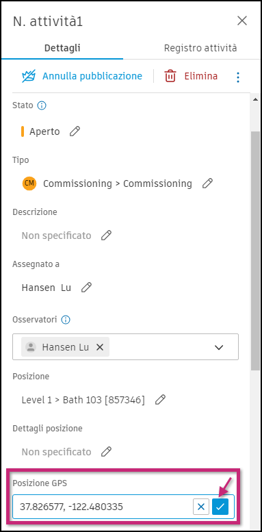

  1. Fare clic sull'attività nel Registro attività.
  2. Nel panello visualizzato a destra, se si dispone di nuovi valori di latitudine e longitudine, fare clic sul campo Posizione GPS, immettere i nuovi valori e fare clic sul segno di spunta Check Mark per salvare.
    Per uscire dalla modifica, fare clic su X-icon.

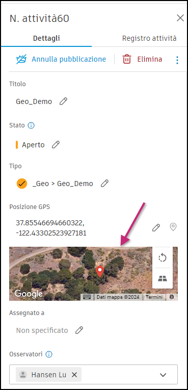

  3. È inoltre possibile modificare la posizione di un'attività utilizzando la mappa. Fare clic sulla miniatura della mappa nel panello a destra.
    Map Thumbnail

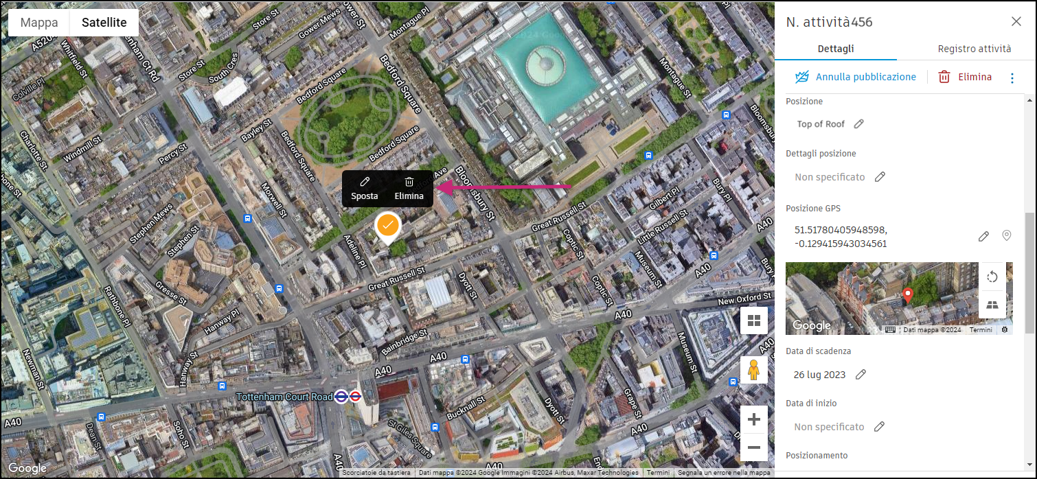

  4. Con la puntina dell'attività selezionata, fare clic su Sposta o Elimina.
    a. Sposta: spostare la mappa tenendo premuto e trascinando con il mouse, quindi fare clic sulla nuova posizione per rilasciare la puntina. Fare clic su Fatto.
    b. Elimina: nella finestra a comparsa, fare clic su Elimina per confermare.

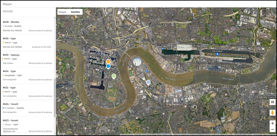

Con le posizioni GPS aggiunte alle attività, è possibile visualizzare una mappa di tutte le attività del progetto.

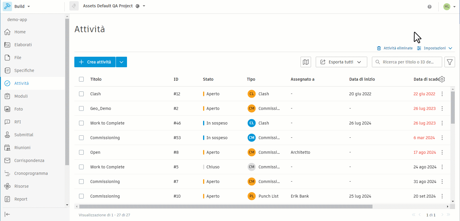

  1. Nel Registro attività, fare clic sull'icona della mappa.
    Map Icon
  2. Come spostarsi nella mappa:
    View Issues on Map
    a. Nell'angolo in alto a sinistra, passare dalla vista Satellite a quella Mappa e viceversa. b. ingrandire o ridurre l'immagine facendo clic su e .
  3. Fare clic su un'attività nel visualizzatore o nell'elenco a sinistra per visualizzarla. È inoltre possibile filtrare l'elenco delle attività.
