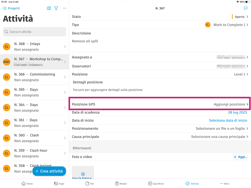

Aggiunta di posizioni GPS ad attività in iOS
  1. Nell'applicazione per dispositivi mobili Autodesk Construction Cloud, passare allo strumento Attività.
  2. Toccare un'attività esistente o crearne una.
  3. Accanto alla posizione GPS, toccare Aggiungi posizione.
  4. Consentire all'applicazione di utilizzare la posizione. Scegliere tra Durante l'utilizzo di questa applicazione, Solo questa volta o Non consentire.
    a. Se si consente all'applicazione di utilizzare la propria posizione, si verrà indirizzati a posizionare una puntina attività sulla mappa. La mappa visualizzata si basa sulla posizione attuale. Spostare la mappa nella posizione desiderata e toccare Fatto per posizionare l'attività, come mostrato di seguito.

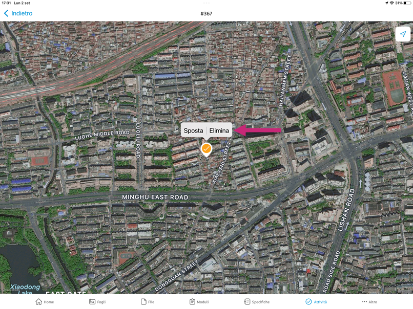

Modifica e rimozione delle posizioni GPS su attività in iOS
  1. Nell'applicazione per dispositivi mobili Autodesk Construction Cloud, toccare un'attività nel registro attività.
  2. Nei dettagli dell'attività:
    a. Toccare la mappa in miniatura.
    b. Toccare la puntina attività, quindi toccare Sposta o Elimina nel menu.
    i. Sposta: tenere premuto e trascinare la mappa delle attività in una nuova posizione. Toccare per posizionare la puntina.
    ii. Elimina: nella finestra a comparsa, toccare Elimina.
