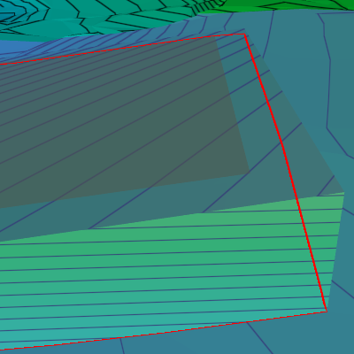

Un muro di sostegno interrompe il terreno lungo il disegno al tratto del muro e crea un incremento del gradino all'interno dei vincoli di altezza specificati del muro.

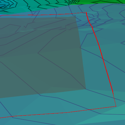

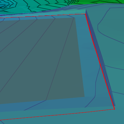

Come configurato Ottimizzato Invertito
Quando la geometria chiusa viene disegnata in senso orario, il terreno si sposta verso l'alto lungo l'esterno della geometria. Se viene disegnata in senso antiorario, il terreno si innalza verso l'interno della geometria. Entrambi i metodi possono essere invertiti dal gruppo Proprietà muro di sostegno.
Quando l'opzione è selezionata:
uno Il lato superiore del muro di sostegno viene visualizzato come una linea ombreggiata.
due La linea sottile rappresenta il lato inferiore del muro di sostegno.
