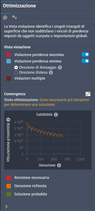

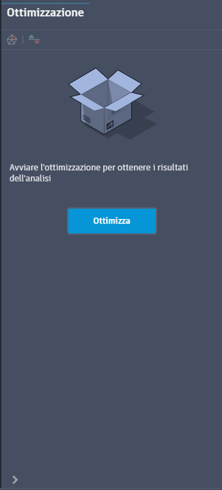

Il gruppo Ottimizzazione è l'area in cui è possibile esaminare gli aspetti chiave del processo di ottimizzazione. Per default, viene semplicemente visualizzato il pulsante Ottimizzazione per avviare il processo.

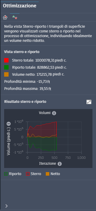

Una volta avviato, il gruppo visualizza ulteriori dettagli sulle violazioni dell'inclinazione e sull'avanzamento del movimento di sterro con sterro.
| Default | Vista violazione | Vista Sterro e riporto |
