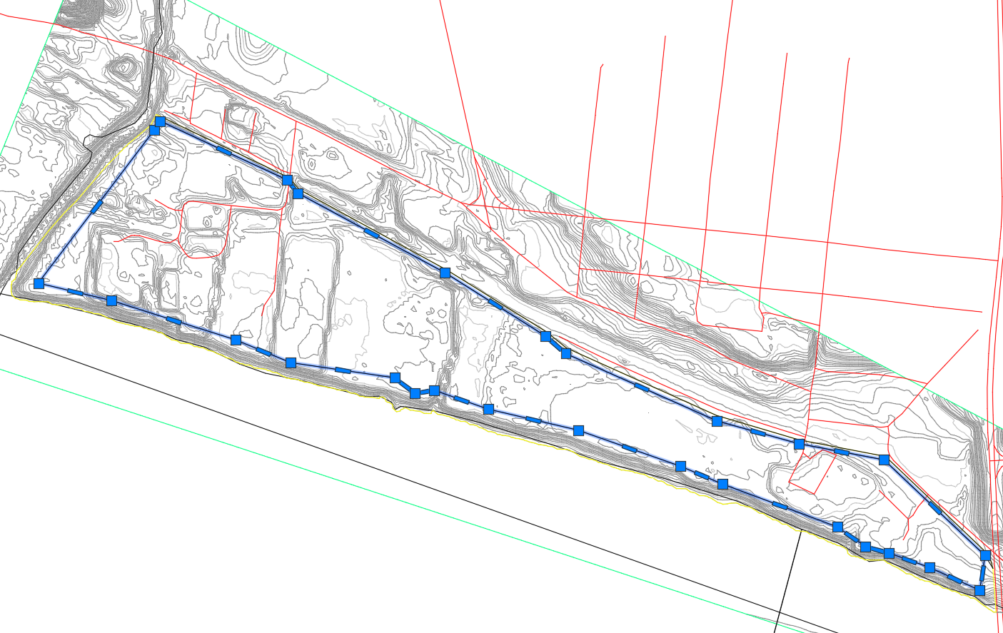

  1. In Civil 3D, selezionare il poligono nero all'interno del poligono del limite scarpata giallo. Grading Pad Zone Boundary
  2. Nella tavolozza Strumenti oggetto scarpata, selezionare Zone tool Zona.
  3. Premere INVIO.
  4. Nella finestra di dialogo Proprietà della zona:
    • Rinominare la zona come Grading Pad.
    • Selezionare Personalizza vincoli di pendenza.
    • Impostare la pendenza massima su 5%.
    • Impostare la pendenza minima di drenaggio su 1%
      Nota: Tenere presente che la pendenza generale del terreno esistente è inferiore al 2%.

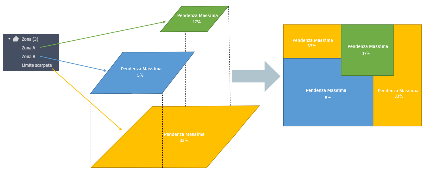

Sostituzioni di vincoli e dell'ordine delle zone
Quando si utilizzano più zone che si sovrappongono, l'ordine delle zone nella struttura influisce sulla priorità dei vincoli.
Concetto chiave
con le zone sovrapposte, i vincoli di pendenza delle zone al di sopra di altre zone sostituiscono i vincoli di pendenza delle zone al di sotto.
Si tratta di una relazione importante da comprendere ed è illustrata nell'immagine seguente.
Overlapping Zone Concept
L'immagine a destra in questa immagine concettuale mostra come le impostazioni di pendenza sulla superficie avranno la priorità in questo scenario.
Nel Browser oggetti scarpata, è possibile trascinare e rilasciare le zone da riordinare nella struttura.
Importante
Le zone possono essere ordinate solo nella struttura all'interno di Grading Optimization. La struttura all'interno di Civil 3D non supporta questo ordine.
Nell'illustrazione seguente è possibile vedere il limite scarpata giallo nella parte inferiore, che viene sostituito dai vincoli di pendenza della piattaforma di scarpata sopra di esso.

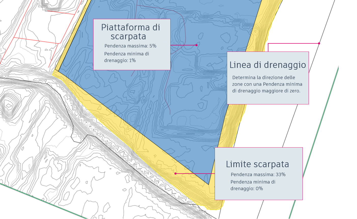

New Grading Pad

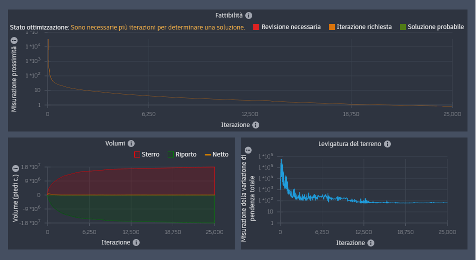

Regolazione delle impostazioni di ottimizzazione e ottimizzazione

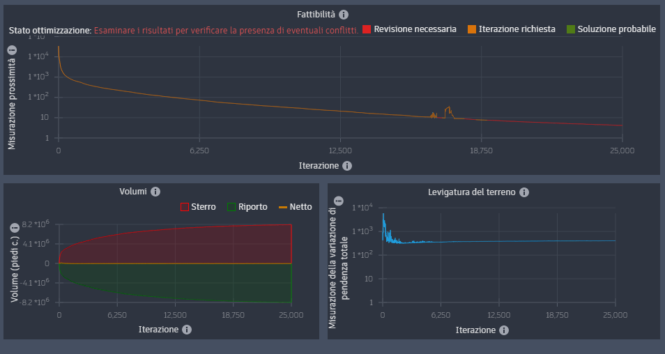

  1. Nella barra degli strumenti Ottimizzazione, fare clic su Optimization Options Opzioni di ottimizzazione.
  2. Aumentare il peso obiettivo a 100.
  3. Ridurre le iterazioni a 25.000.
  4. Fare clic su Optimize Ottimizza per eseguire nuovamente l'ottimizzazione.
  5. Fare clic su Tracciati di convergenza nella scheda Violazione o in Riempimento di sterro del gruppo Ottimizzazione.
Osservare che il valore di prossimità scende verso una soluzione fattibile. I picchi nella seconda metà dell'ottimizzazione sono un buon segno che dimostra che il risolutore sta trovando la strada verso una soluzione, purché la direzione generale tenda verso il basso.
New Grading Pad Plot
I volumi di sterro e riporto crescono man mano che la fattibilità migliora. Il risolutore esegue più operazioni di sterro e riporto per soddisfare tutti i vincoli di pendenza.

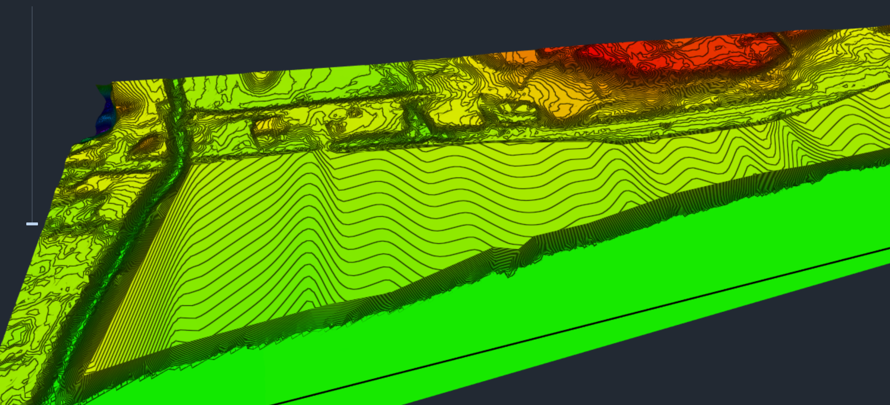

Sebbene questa sia una soluzione molto migliore rispetto ai precedenti tentativi di scarpata della superficie, l'analisi più dettagliata mostra che sono possibili miglioramenti. Esiste una pendenza in rilevato ripida al 33% consentito nella parte posteriore del limite scarpata, che si avvicina alla piattaforma di scarpata. Questa soluzione è stata creata per due motivi:
Steep Fill Slope
Quando si livella un'area delimitata come questa, in genere si sconsiglia tale pendenza in rilevato ripida in corrispondenza del contorno di proprietà. Può essere corretta posizionando una zona cardine.

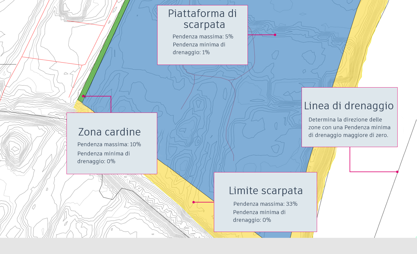

Creazione di una zona cardine
Creando una zona stretta tra il bordo del limite scarpata e la piattaforma di scarpata, viene stabilita una connessione tra i due con un'impostazione di pendenza massima inferiore al 33%. Questa zona cardine impedisce la pendenza in rilevato ripida.

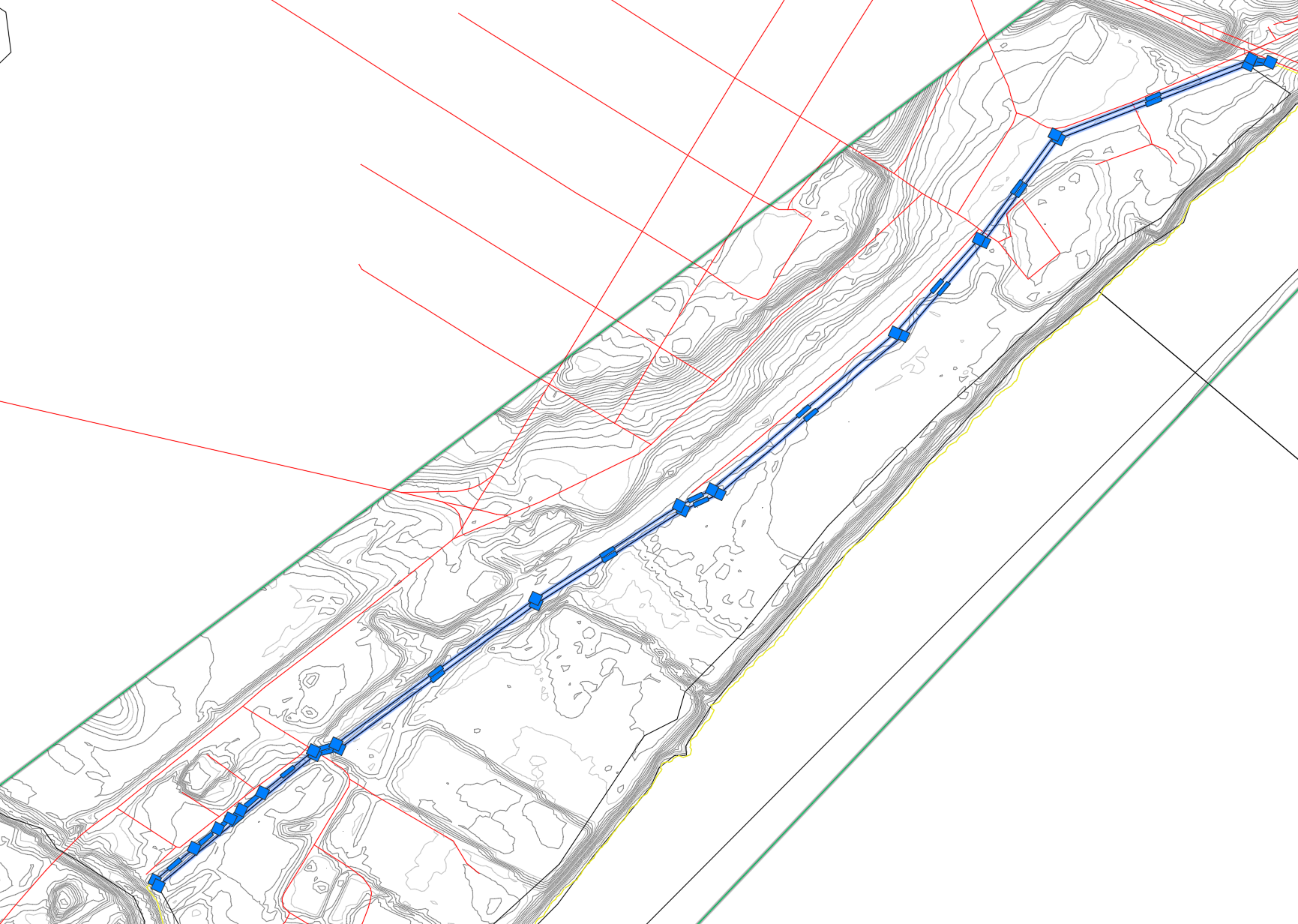

Selezionare il poligono stretto in corrispondenza del contorno est della proprietà e assegnare ad esso una zona.
  3. Premere INVIO.
    • Rinominare la zona come Hinge Zone.
    • Impostare la pendenza massima su 10%.
    • Impostare la pendenza minima di drenaggio su 0%.
      Nota: La pendenza minima di drenaggio è impostata su 0 perché non dovrebbe essere inclinata verso il fiume.
  5. Fare clic sulla scheda Analizza > gruppo Grading Optimization > Optimize Ottimizza per aprire Grading Optimization.
Nell'illustrazione seguente è possibile vedere il limite scarpata giallo nella parte inferiore, che viene sostituito dai vincoli di pendenza della piattaforma di scarpata sopra di esso. La zona cardine riempie lo spazio tra il bordo a nord del limite scarpata e la piattaforma di scarpata.
New Hinge Zone

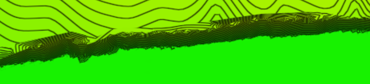

La superficie presenta ancora piccole protuberanze sulla berma.
New Hinge Zone Surface
Ciò è probabile che avvenga perché non è possibile creare una pendenza della berma superiore al 33% e la zona cardine impedisce all'ottimizzazione di sollevare ulteriormente la piattaforma di scarpata. Un passaggio finale produrrà una superficie che soddisfa i requisiti.

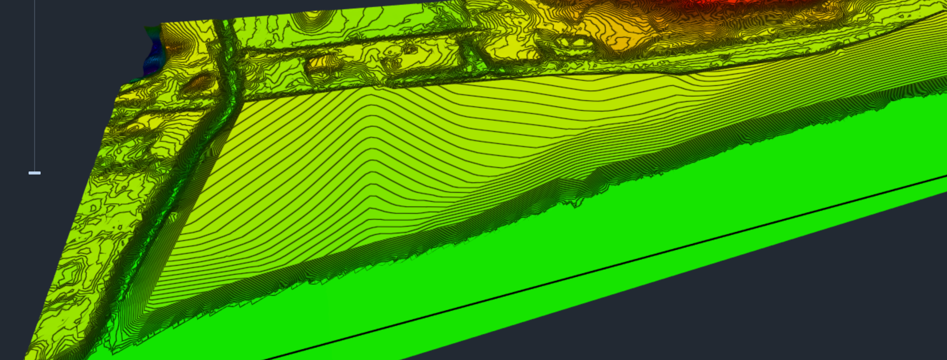

La superficie livellata finale con la berma ripulita è completa.
Final Optimized Surface
