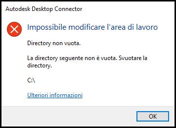

La cartella di destinazione (directory) deve essere vuota per poter modificare l'area di lavoro. Se non si sceglie una cartella vuota, verrà visualizzata la seguente finestra di dialogo.

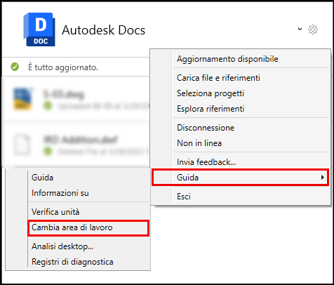

Fare clic sull'icona della barra delle applicazioni di ** Desktop Connector**
per aprire la schermata iniziale.
Fare clic sull'icona a forma di ingranaggio
e selezionare dal menu Guida > Cambia area di lavoro.

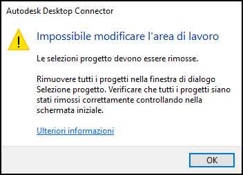

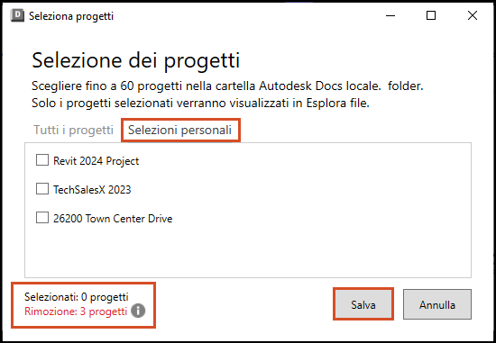

Se i progetti NON sono stati deselezionati, si riceverà il seguente avviso.
Deselezionare i progetti, continuare con il passaggio 4 e riprendere la procedura Cambia area di lavoro.
