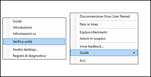

Se si ottiene l'accesso ad un'altra origine dati cloud supportata e il connettore pertinente non è ancora visualizzato, è possibile forzarne l'aggiornamento con i passaggi seguenti:
