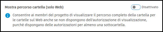

Nella versione 16.x di Desktop Connector, il percorso cartella completo del connettore di Autodesk Docs è sempre visibile, a prescindere dall'impostazione Mostra percorso cartella nello strumento File sul Web.
Show folder path
Ciò significa che gli utenti possono visualizzare la struttura cartella e le cartelle per le quali non dispongono dell'autorizzazione per la visualizzazione in Desktop Connector, purché dispongano dell'autorizzazione per almeno una sottocartella. I membri non potranno visualizzare i contenuti delle cartelle per le quali non dispongono dell'autorizzazione di visualizzazione.

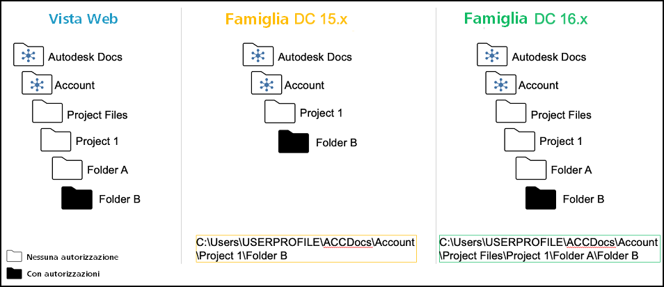

Struttura del percorso cartella
L'immagine seguente mostra il percorso della cartella sul Web e gli elementi visualizzati da un utente nelle versioni v15.x e v16.x di Desktop Connector:
