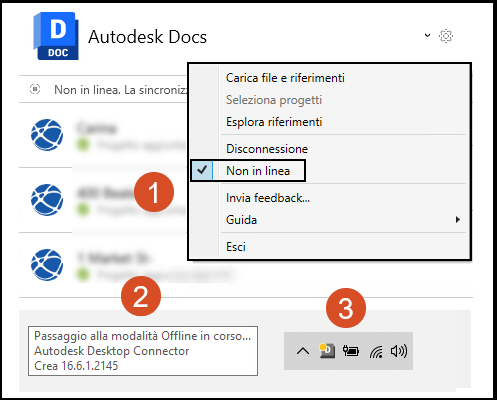

Fare clic con il pulsante destro del mouse sull'icona della barra delle applicazioni di Desktop Connector Desktop Connector Tray Icon
  1. Selezionare Non in linea dal menu nella schermata iniziale.
  2. Lo stato dell'utente cambia in offline.
  3. Viene visualizzata l'icona gialla DC Offline per indicare che è attualmente attiva la modalità Non in linea nella barra di Desktop Connector. Ciò indica che si sta lavorando offline.

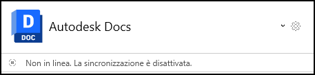

Se si verifica una problema critico, Desktop Connector passa temporaneamente nello stato Forzato in modalità offline per evitare la perdita di dati. Quando è attiva la modalità offline, l'icona della barra delle applicazioni DC Offline visualizza un punto giallo per indicare lo stato. Le eventuali modifiche apportate al connettore mentre è offline non verranno aggiornate nel cloud.
