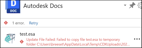

SCIA Engineer
A partire dalla release 16.7 di Desktop Connector, l'applicazione di creazione di SCIA Engineer non richiede più all'utente di eliminare i file temporanei creati da SCIA Engineer.
La lettura dei file aperti in SCIA Engineer è bloccata da altri processi, pertanto in Desktop Connector non sarà possibile caricare i file finché sono aperti in SCIA Engineer. Nella schermata iniziale di Desktop Connector potrebbe essere visualizzato un messaggio di errore simile al seguente quando si salvano file da SCIA Engineer. Chiudere il file e provare a ripetere manualmente il processo non riuscito o attendere che il processo venga di nuovo tentato automaticamente da Desktop Connector.
