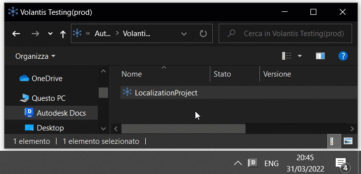

I file e i relativi riferimenti vengono scaricati su richiesta durante l'utilizzo di Desktop Connector. Se lo spazio su disco è problematico, è possibile eliminare le copie locali dei file dal disco utilizzando il comando Libera spazio.
  1. Selezionare le cartelle, i file o gli hub in cui si desidera liberare spazio.
  2. Fare clic con il pulsante destro del mouse su uno degli elementi selezionati e scegliere Libera spazio.
    Se il comando non è selezionabile, significa che tutti gli elementi non esistono già sul disco.
  3. Quando viene richiesto di cancellare le copie locali dei file selezionati, selezionare .
Nota: L'opzione Libera spazio rimuove la copia locale di ciascun file in corrispondenza o al di sotto della cartella selezionata, purché il file non sia aperto in un'applicazione o non sia incluso in un'attività in sospeso attiva.
Nota: Questo comando rimuove solo la copia locale di ogni file; i file saranno comunque disponibili nell'archivio cloud. Per rimuovere i file in modo permanente sia dal disco sia dal cloud, utilizzare il comando Elimina.
