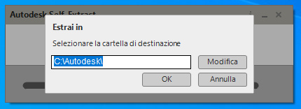

Scaricare la versione più recente di Desktop Connector.
Aprire il pacchetto scaricato e consentirne l'estrazione.
Leggere e accettare le condizioni d'utilizzo.
Selezionare la posizione in cui verranno archiviati i file di programma di Desktop Connector e fare clic su Installa.
