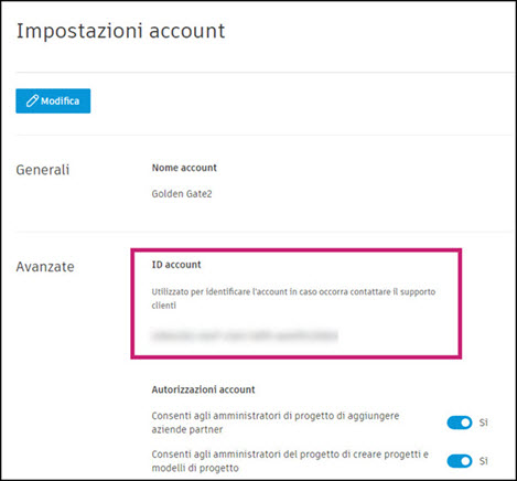

Visualizzazione dell'ID account
Per scopi legati all'assistenza o per collegare le integrazioni personalizzate (solo per gli account aziendali), è necessario l'ID account univoco di Autodesk Construction Cloud. Come visualizzare:
  1. In Account Admin, fare clic sullo strumento Impostazioni.
  2. Vedere la sezione Avanzate per l'ID account.
