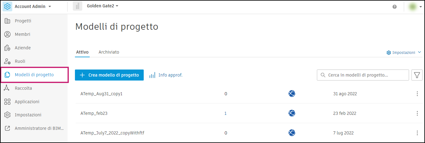

Passare ad Account Admin.
Fare clic su Template di progetto nella navigazione a sinistra per aprire lo strumento Template di progetto.

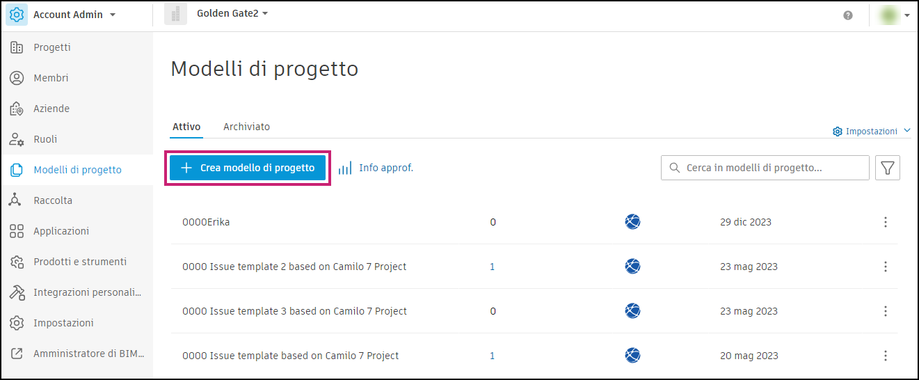

Fare clic su Crea template di progetto.
Scegliere Crea template vuoto o Crea template da progetto esistente.
Fare clic su Avanti.
Immettere un nome di template.
Se si crea da un progetto esistente, selezionare il progetto da cui creare il template.
Fare clic su Crea template.

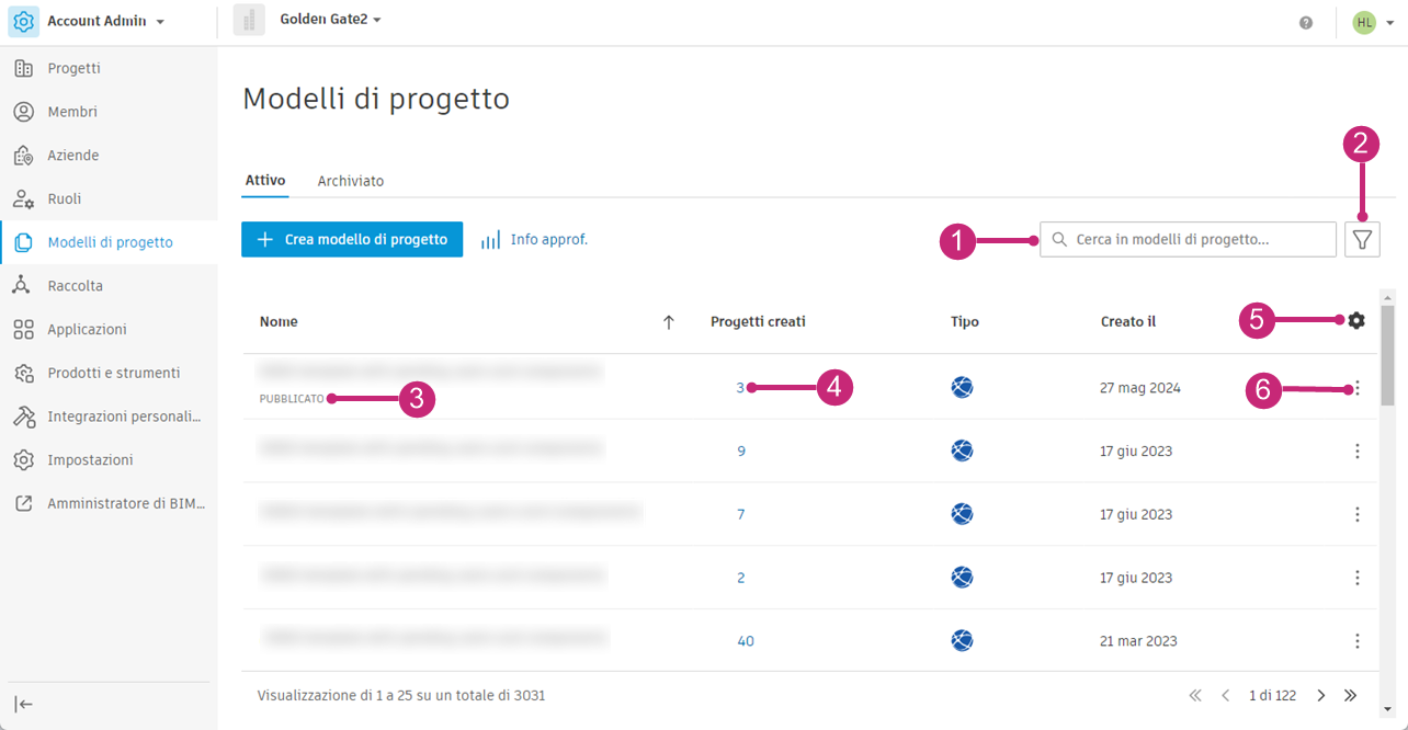

È possibile trovare i template di progetto attivi e archiviati nello strumento Template di progetto in Account Admin.
Nella scheda Attivo:
Cercare i template di progetto per nome.
Filtra per stato template: Tutti, Pubblicato o Non pubblicato.
Un progetto vien pubblicato quando è disponibile per tutti i membri del progetto per la creazione di progetti. È possibile scegliere di pubblicare o non pubblicare un template utilizzando il menu Altro
Quando un template viene pubblicato, sotto il suo nome compare la dicitura PUBBLICATO.
Nella colonna Progetti creati viene visualizzato il numero di progetti creati da tale template. Passare il cursore del mouse e fare clic sul numero collegato. Viene visualizzata una finestra a comparsa contenente un elenco di progetti creati da tale template di progetto.
Fare clic su
per nascondere e riordinare le colonne o modificare la densità della vista. La colonna Nome deve essere visibile.
Fare clic su
per eseguire le azioni dal template:

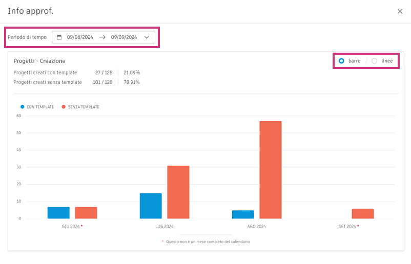

Per i template di progetto dell'account, è possibile accedere ad una dashboard di analisi che include il numero di progetti creati utilizzando un template. Questi dati consentono di prendere decisioni più consapevoli su come promuovere la standardizzazione e vedere l'effettiva adozione dei template di progetto.
Come accedere alle informazioni approfondite sul template di progetto:
In Account Admin, fare clic su Template di progetto nella navigazione a sinistra per aprire lo strumento Template di progetto.
Accanto a Crea template di progetto, fare clic su
Nella dashboard è possibile vedere quanti progetti del proprio account sono stati creati da template e regolare l'intervallo di tempo mostrato o scegliere tra un grafico a barre o a linee.

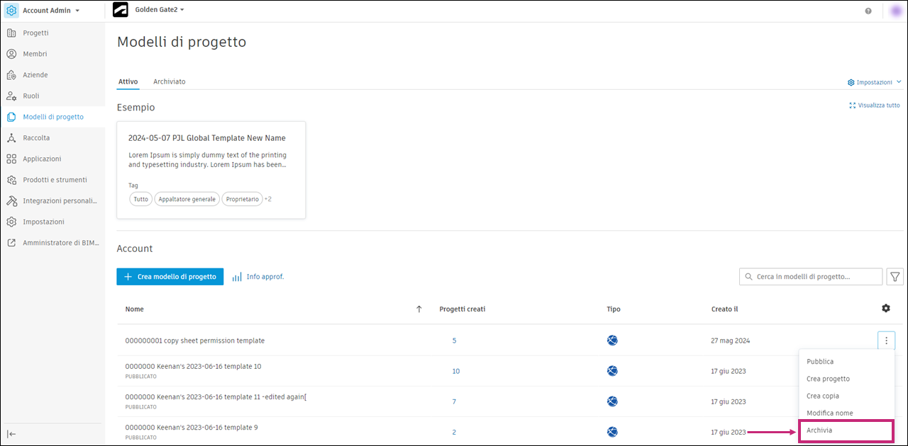

Nella scheda Attivo dello strumento Template di progetto, fare clic sul menu Altro
accanto ad un template di progetto.
Fare clic su Archivia.
I template archiviati sono disponibili nella scheda Archiviato dello strumento Template di progetto.

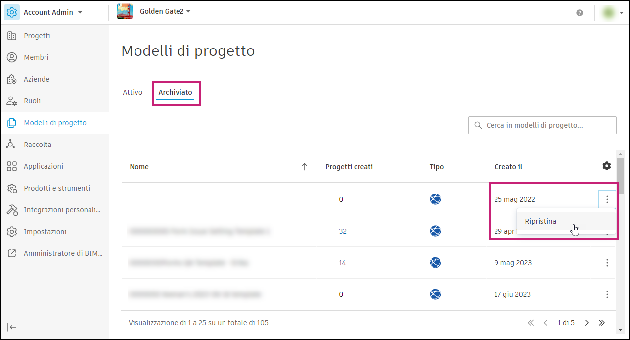

Nella scheda Archiviato dello strumento Template di progetto, fare clic sul menu Altro
Fare clic su Ripristina.
Il template di progetto verrà spostato nella scheda Attivo e potrà essere nuovamente utilizzato dai membri per creare i progetti.
