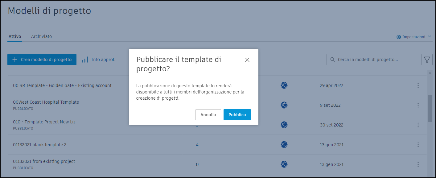

Template di progetto pubblicati
Gli amministratori dell'account possono ora pubblicare i template di progetto. I template pubblicati consentono agli amministratori dell'account di rendere disponibili i template di progetto a tutti i creatori di progetti della loro organizzazione.

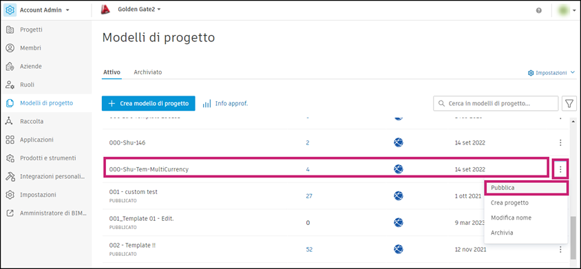

Dall'elenco Template di progetto
  1. Per pubblicare un template di progetto, selezionare quello da pubblicare.
  2. Fare clic sui puntini di sospensione nella riga del template di progetto e scegliere Pubblica.
  3. Quando viene visualizzata la casella Pubblicare il template di progetto?, fare clic sul pulsante Pubblica.
  4. Verrà quindi visualizzato un messaggio che informa che il template di progetto è stato pubblicato correttamente.

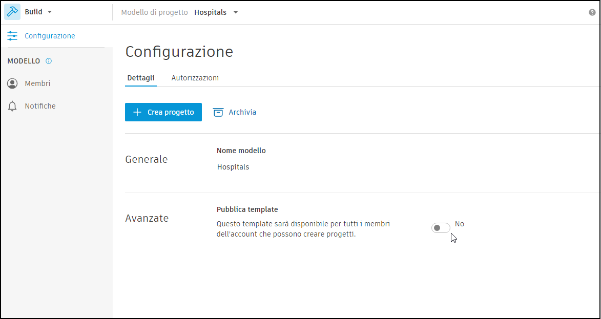

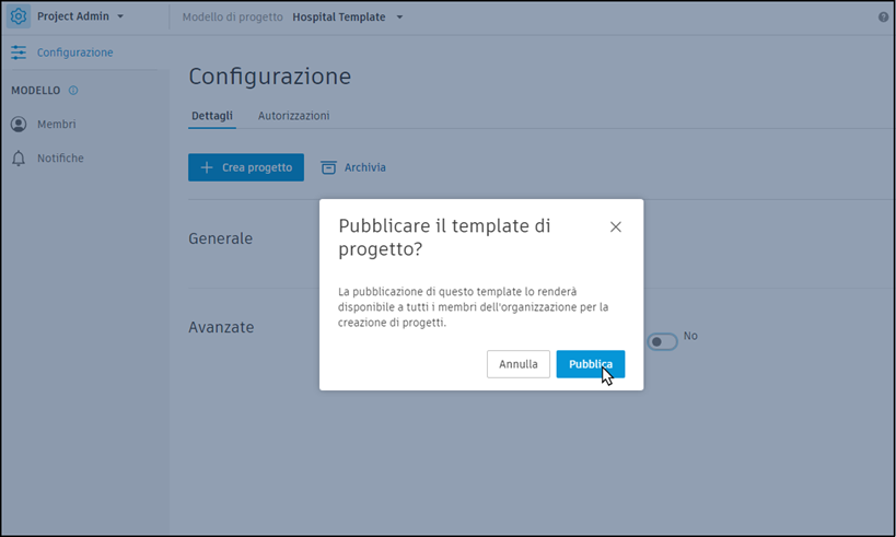

Da un singolo template di progetto
  1. Scegliere il template di progetto.
  2. Nel menu Configurazione, della dashboard dei Dettagli avanzati, attivare l'opzione Pubblica template.
