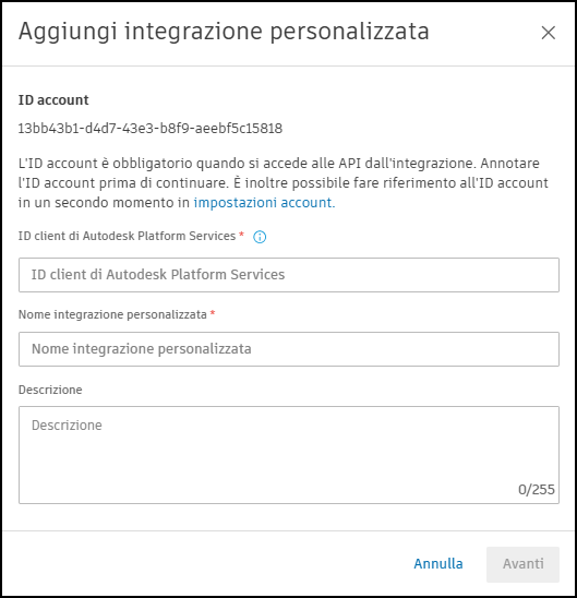

Per aggiungere un'integrazione personalizzata, è necessario innanzitutto creare un'integrazione personalizzata nel portale Autodesk Platform Services (APS). Dopo aver creato l'integrazione personalizzata, è possibile aggiungerla alla piattaforma Autodesk Construction Cloud (ACC).
Nota: Per aggiungere un'integrazione personalizzata, è necessario disporre di un account ACC.
- Fare clic su Aggiungi integrazione personalizzata nello strumento Integrazioni personalizzate.
- Fornire l'ID client APS. L'ID cliente è l'identificatore univoco per l'integrazione personalizzata. L'ID cliente si trova nel portale APS.
- Fornire il nome dell'integrazione.
- Fornire una descrizione dell'integrazione.
- Fare clic su Avanti.

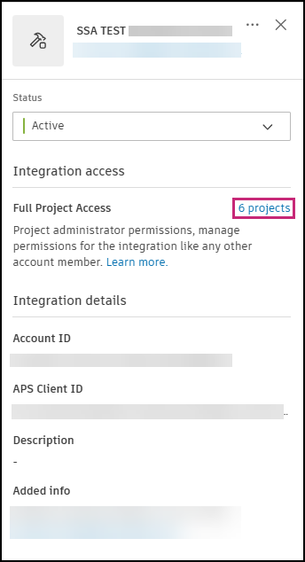

Stato dell'integrazione
Lo stato dell'integrazione indica se l'integrazione è attiva o inattiva. È possibile modificare lo stato dell'integrazione in qualsiasi momento. Per risolvere eventuali problemi relativi all'integrazione, si consiglia di impostare lo stato di integrazione su Inattivo.
- Attivo: l'integrazione è in grado di leggere e scrivere dati sulla piattaforma Autodesk Construction Cloud (ACC) utilizzando le API di Autodesk.
- Inattivo: l'integrazione non ha la possibilità di leggere o scrivere dati sulla piattaforma ACC utilizzando le API Autodesk.

Accesso dell'integrazione
Se si seleziona un'integrazione personalizzata dall'elenco nello strumento Integrazioni personalizzate, verranno visualizzati i dettagli sull'integrazione, incluso il relativo livello di accesso. Qui è mostrato il livello di accesso più alto dell'integrazione in tutti i progetti. Ad esempio, se l'integrazione dispone dell'accesso completo ad uno dei progetti, ma ha accesso limitato ad un altro progetto, l'accesso dell'integrazione sarà comunque "Accesso completo al progetto".
Come visualizzare i dettagli del livello di accesso di un'integrazione in base al progetto:
- Selezionare l'integrazione dall'elenco delle integrazioni nello strumento Integrazioni personalizzate.
- Nella sezione "Accesso integrazione", fare clic sul collegamento al numero di progetti.
