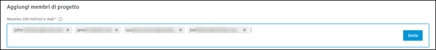

Fare clic su Aggiungi membri.

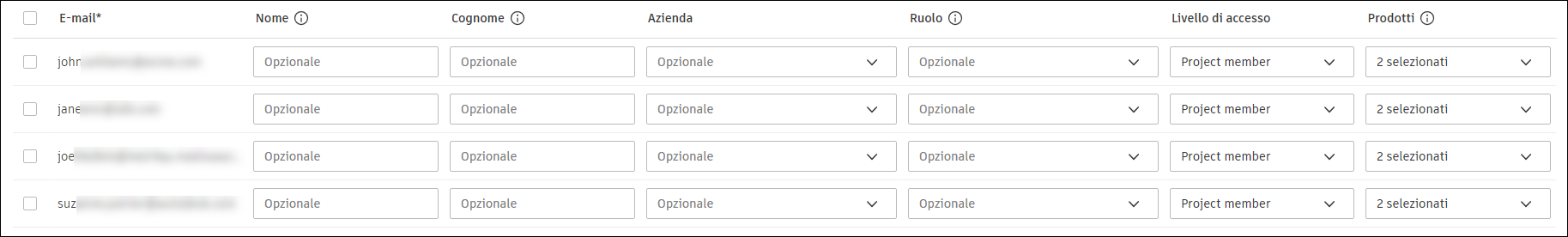

Inserire un indirizzo e-mail per i membri o incollare un elenco di indirizzi e-mail separati da virgole, tabulazioni, spazi o punti e virgola.
Fare clic su Invio a destra per aggiungere i membri alla tabella dei membri.

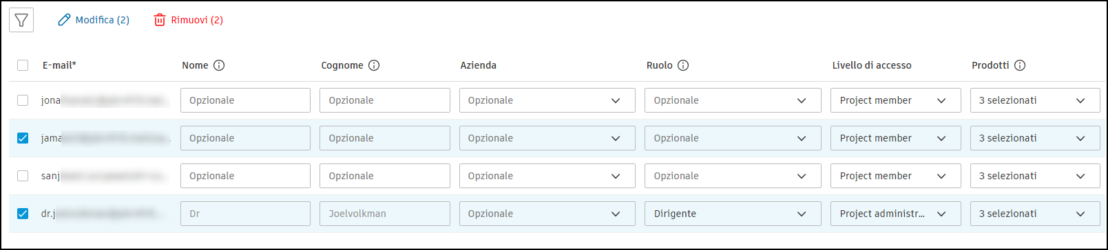

Facoltativamente, se i campi relativi al nome sono vuoti, è possibile immettere il nome e il cognome del membro. Questi verranno suggeriti al momento della creazione del profilo.
Selezionare un'azienda e un ruolo per ogni membro. L'azienda e il ruolo possono essere utilizzati per applicare rapidamente le autorizzazioni ai membri.
Nota: I ruoli aggiornano la selezione del livello di accesso. È possibile modificare manualmente il livello di accesso dopo aver selezionato un ruolo.
Scegliere il livello di accesso per i membri.

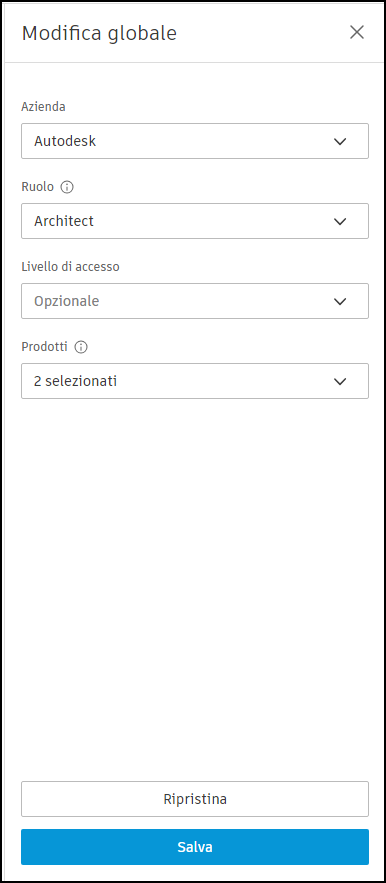

Modifiche in blocco per l'aggiunta di membri
Se si utilizza il flusso di lavoro predefinito per gli inviti, è possibile apportare le stesse modifiche a più persone.
Importante: Se sono state apportate modifiche all'azienda, al ruolo, al livello di accesso o all'accesso al prodotto del membro prima di effettuare una modifica in blocco, tali modifiche verranno sovrascritte.
Selezionare i membri a cui apportare modifiche.
Fare clic su Modifica. Sulla destra viene visualizzato un pannello.
Utilizzare gli elenchi a discesa del pannello per apportare modifiche ad azienda, ruolo, livello di accesso e accesso ai prodotti dei membri.
Fare clic su Salva.

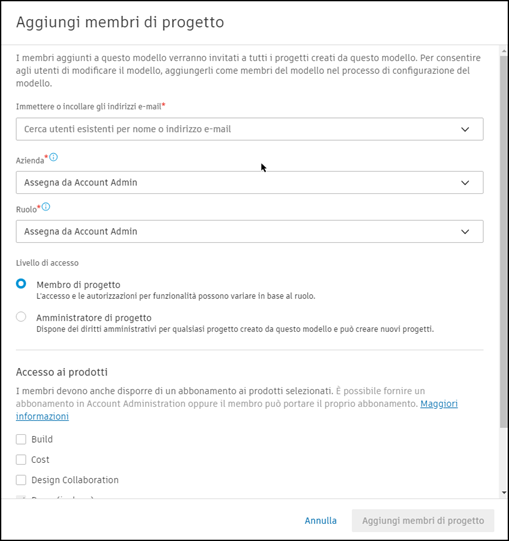

Fare clic su Membri nella navigazione a sinistra per aprire lo strumento Membri in Project Admin.
Fare clic sull'elenco a discesa
Fare clic su Aggiungi membri legacy.
Nota: È possibile aggiungere contemporaneamente solo 100 membri.
Selezionare una Azienda o un Ruolo per i membri. L'azienda e il ruolo possono essere utilizzati per applicare rapidamente le stesse autorizzazioni a più membri.
- Amministratore dell'account: i membri vengono aggiunti come altri amministratori dell'account.
- Dirigente: i membri dispongono dell'accesso a dashboard specifiche dell'account in Insight. Per ulteriori informazioni, vedere Panoramica esecutiva.
- Amministratore degli standard: i membri hanno accesso agli strumenti Libreria e Template in Account Admin, ma non ad altri strumenti di Account Admin.
Nota: Se non si seleziona nessuna delle caselle di controllo, i nuovi membri vengono aggiunti all'account e sono disponibili per gli amministratori di progetto per aggiungerli ad un progetto. I membri appena invitati non riceveranno ancora un invito. Gli inviti vengono inviati quando un membro viene aggiunto ad un progetto.
Fare clic su Invita per inviare un invito via e-mail ai membri.

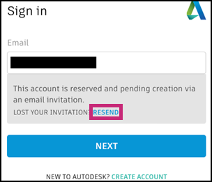

Nota:
Gli inviti possono scadere dopo sette giorni.
- Se i membri hanno già configurato il proprio account ed effettuato l'accesso ad ACC, non c'è alcuna scadenza.
- Gli amministratori possono inviare nuovamente l'invito dal menu Altro
- I membri possono richiedere il reinvio dell'invito durante l'accesso.
