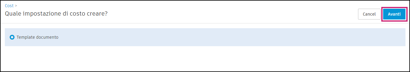

  1. Fare clic su Avanti nel generatore di impostazioni di costo.
    Document Templates

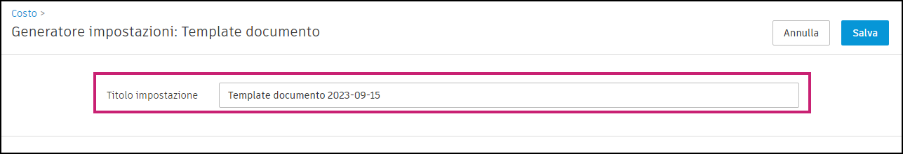

  2. Scegliere un titolo per l'impostazione.
    Setting Builder

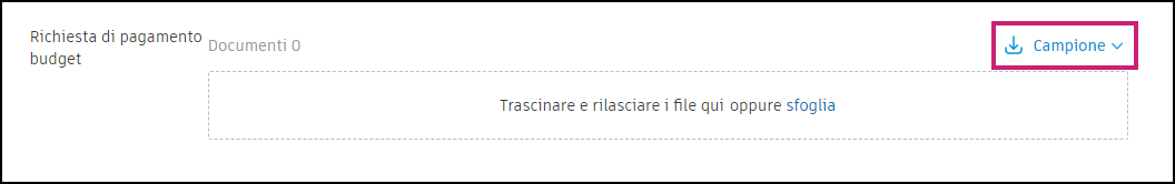

  3. Viene visualizzato il generatore di impostazioni con un elenco di tutti i template di documento di Cost Management. Scorrere fino alla sezione dei template di documento desiderati (ad esempio, Richiesta di pagamento budget) e trascinare i template di documento preparati in precedenza nel campo oppure fare clic su Sfoglia per scegliere dal repository locale.
    Se necessario, scaricare il template di esempio. Per ulteriori informazioni sulla creazione di template di documento, vedere l'argomento Template documento nel centro di assistenza di Cost Management.

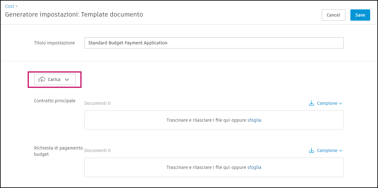

  4. È inoltre possibile fare clic Carica per selezionare la sezione del template di documento in cui caricare e scegliere dal repository locale.
    Cost Setting Upload
  5. Una volta completato il caricamento dei template documento, fare clic su Salva.

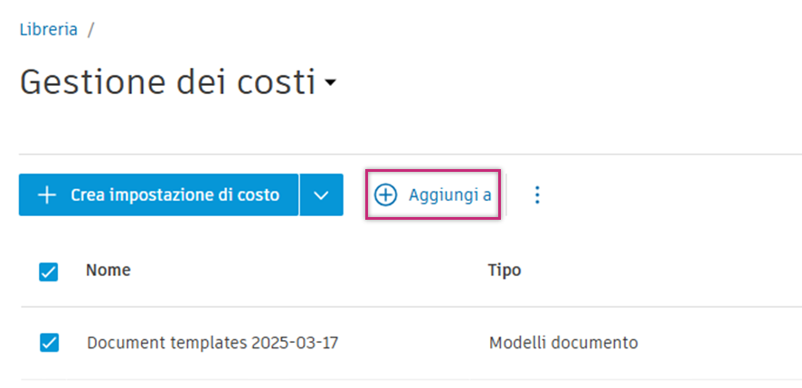

  4. Fare clic su Aggiungi a.
    Add to Project Library

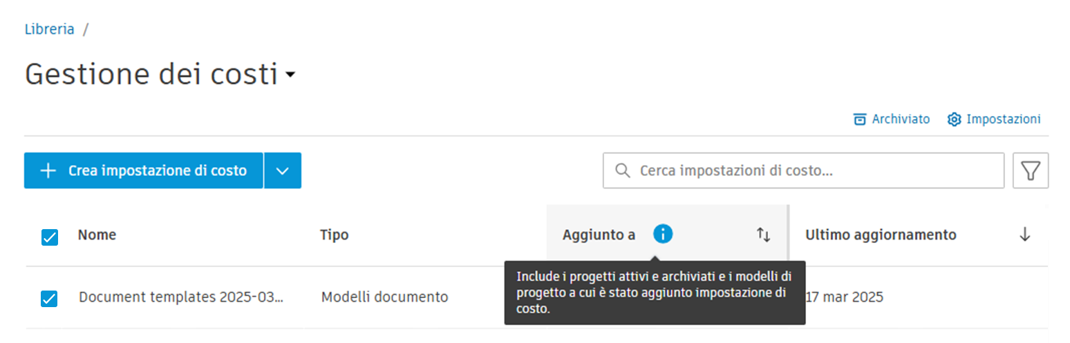

Nell'elenco Libreria, visualizzare il numero di progetti a cui è stata aggiunta l'impostazione di costo nella colonna Aggiunto a.
Added to

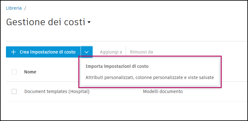

  3. Fare clic sulla freccia rivolta verso il basso del pulsante Crea impostazioni di costo e selezionare Importa impostazioni di costo dal menu a discesa.
    Importazione di impostazioni di costo

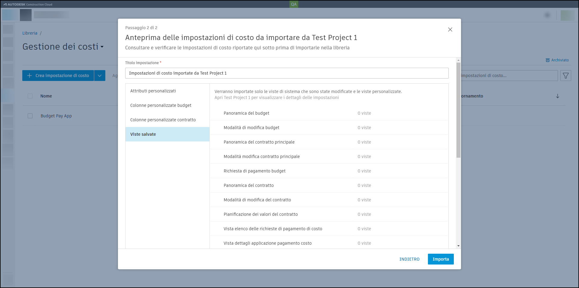

  6. Dopo aver selezionato un progetto, è possibile visualizzare un'anteprima delle impostazioni di costo. Esaminare e verificare le impostazioni di costo prima di importarle nella libreria.
    Preview Cost Setting
  7. Fare clic su Importa.

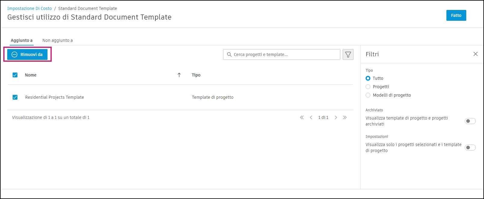

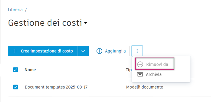

Rimozione delle impostazioni di costo dai progetti
Nella libreria, è possibile rimuovere un'impostazione di costo da più progetti contemporaneamente.
  1. In Cost Management della libreria, scegliere l'impostazione di costo da rimuovere.
  2. Fare clic su Rimuovi da.
    Remove from
  3. In questo modo si accede alla pagina Gestisci utilizzo e si seleziona la scheda Aggiunto a. Selezionare i progetti da cui rimuovere l'impostazione di costo.
  4. Fare clic su Rimuovi da.
    Cost Remove From

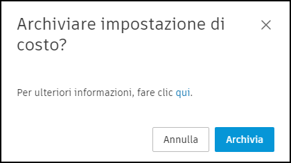

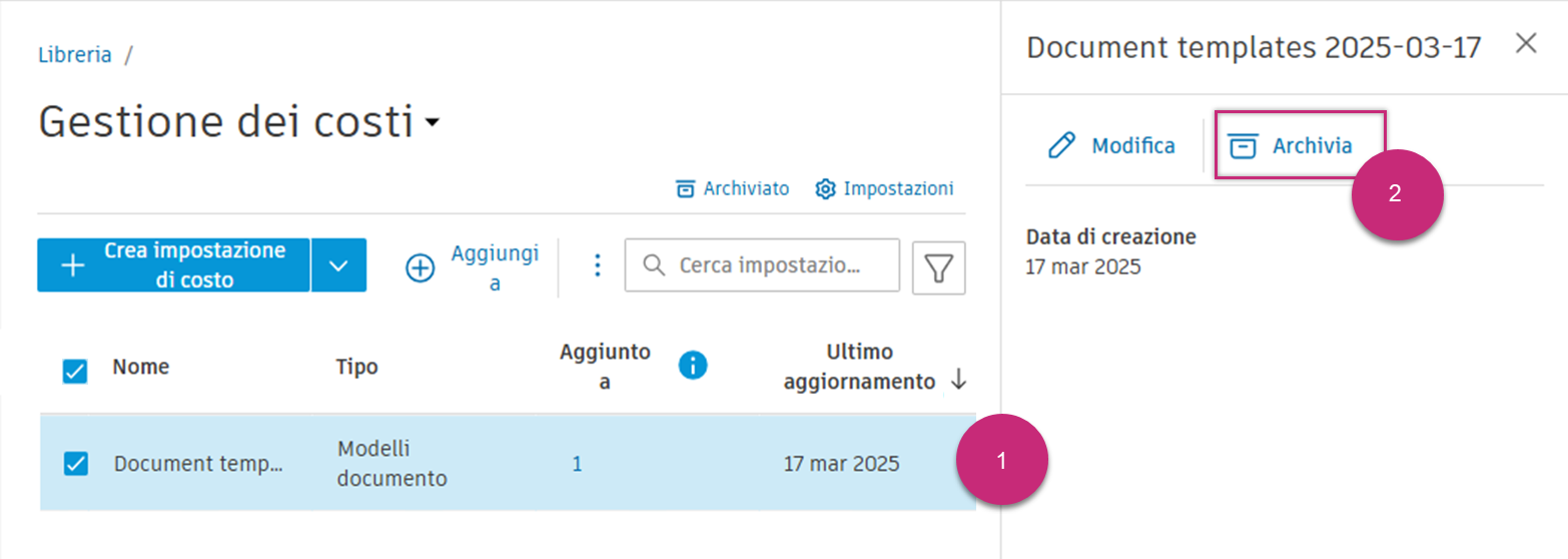

Come archiviare un'impostazione di costo nella libreria:
  1. In Cost Management della libreria, selezionare l'impostazione di costo da archiviare.
  2. Fare clic su Archivia.
    Archive Cost Setting
  3. Selezionare Archivia per confermare. Se si archivia il progetto nella libreria, non sarà più disponibile nei progetti in cui era presente e d'ora in poi non sarà più possibile aggiungerlo o rimuoverlo dai progetti.

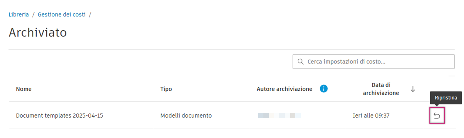

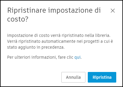

Dopo che l'impostazione di costo è stata archiviata, è possibile ripristinarla. Il ripristino aggiungerà l'impostazione di costo a tutti i progetti in cui si trovava in precedenza.
  1. Aprire Cost Management nella libreria.
  2. Fare clic su Archiviato. Viene visualizzata la pagina con tutte le impostazioni di costo archiviate.
  3. Individuare l'impostazione di costo da ripristinare e fare clic sulla freccia di ripristino accanto ad essa.
  4. Fare clic su Ripristina.
    Restore Button
  5. Verrà visualizzata una finestra a comparsa in cui viene chiesto se ripristinare l'impostazione di costo. Fare clic su Ripristina per confermare.
    Restore Cost Setting
