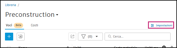

Fare clic sulla scheda Pre-costruzione nella libreria per aprire la pagina della libreria di pre-costruzione.
Da questa pagina è possibile accedere alle schede Voci e Costi in cui è possibile impostare queste voci della libreria da utilizzare in Stima e Takeoff.
Impostazioni della libreria di pre-costruzione
Configurare le impostazioni generali per la valuta di base e la conversione dii intervallo temporale, nonché assegnare classificazioni alla libreria di pre-costruzione nelle impostazioni della libreria di pre-costruzione. Gli amministratori dell'account possono accedere a questi impostazioni facendo clic sul collegamento Impostazioni nella pagina della libreria di pre-costruzione.

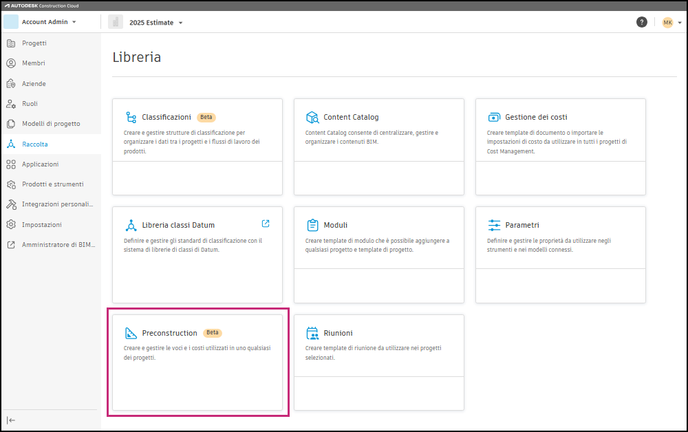

  1. Selezionare Account Admin dall'elenco a discesa del selettore prodotti nella parte superiore sinistra della pagina in ACC.
  2. Fare clic su Libreria nella barra di navigazione a sinistra.
  3. Fare clic sulla scheda Pre-costruzione per aprire la pagina della libreria Pre-costruzione.
  4. Fare clic sul collegamento Impostazioni nella parte superiore destra dell'elenco per aprire la pagina Impostazioni.

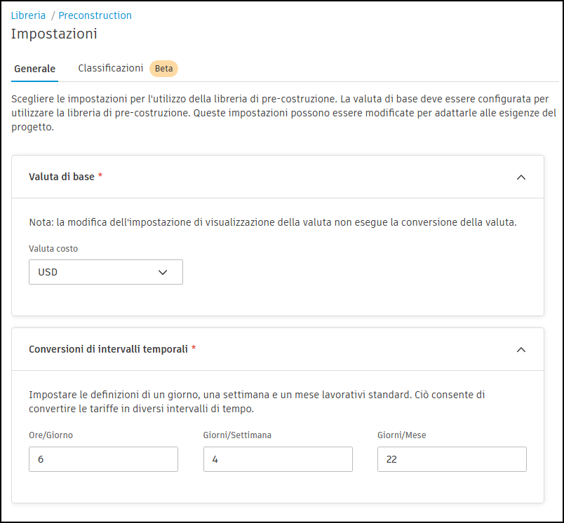

  5. Per default, viene aperta la scheda Generale.
  1. Impostare la valuta di base e le conversioni dell'intervallo temporale. Per utilizzare la libreria di pre-costruzione, sono necessarie le conversioni della valuta di base e dell'intervallo temporale.
    • Valuta di base: selezionare la valuta che verrà visualizzata per gli elementi della libreria.
      • La modifica dell'impostazione di visualizzazione della valuta non comporta la conversione della valuta.
      • La libreria dei costi di pre-costruzione è limitata ad una singola valuta di base.
    • Conversioni di intervalli temporali: consente di impostare la definizione di giorno, settimana
      e mese lavorativo standard. Ciò permette di utilizzare i tassi di conversione in diversi intervalli di tempo.

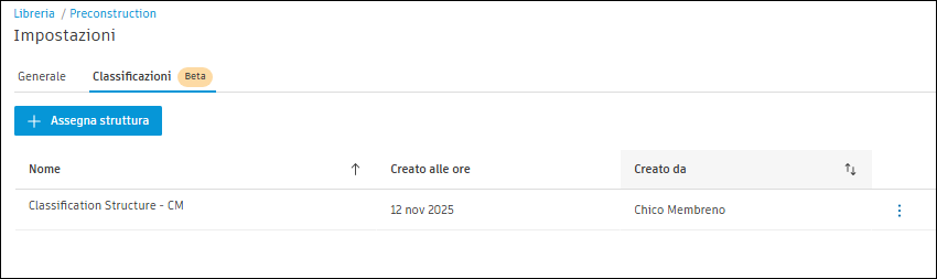

Gli amministratori dell'account possono configurare le impostazioni per assegnare classificazioni di libreria alla libreria di pre-costruzione del proprio account. Una volta assegnate, le strutture di classificazione della libreria dell'account possono essere utilizzate dalle voci della libreria di pre-costruzione.
L'assegnazione di classificazioni di libreria alla libreria di pre-costruzione è necessaria per le voci della libreria da contrassegnare con classificazioni.
Come assegnare classificazioni di libreria alla libreria di pre-costruzione:
  5. Fare clic sulla scheda Classificazioni per aprire le impostazioni per le classificazioni.
  1. Fare clic su +Assegna struttura.
  2. Nella finestra modale Selezionare la struttura di classificazione, selezionare fino a cinque strutture di classificazione dalla libreria per renderle disponibili nella libreria di pre-costruzione.
  3. Fare clic su Aggiungi.
    Le classificazioni di libreria assegnate saranno ora disponibili per gli elementi nella libreria di pre-costruzione.
