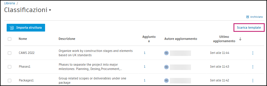

  2. Selezionare la scheda Classificazioni per aprire la pagina Classificazioni della libreria.
  1. Fare clic su Scarica template per scaricare il template XLSX e utilizzarlo per creare la struttura di classificazione.
    • Immettere i codici, i nomi e la gerarchia necessari per i team.
    • Seguire le istruzioni e la formattazione fornite dal template per garantire una corretta importazione.
  2. Reimportare il file XLSX completato nella libreria facendo clic su Importa struttura.
  3. La struttura verrà visualizzata in una schermata di anteprima. Qui è possibile modificare il titolo e aggiungere una descrizione, in modo che sia chiaro come e quando deve essere utilizzata questa struttura.
  4. Fare clic su Salva per completare la creazione della classificazione.
