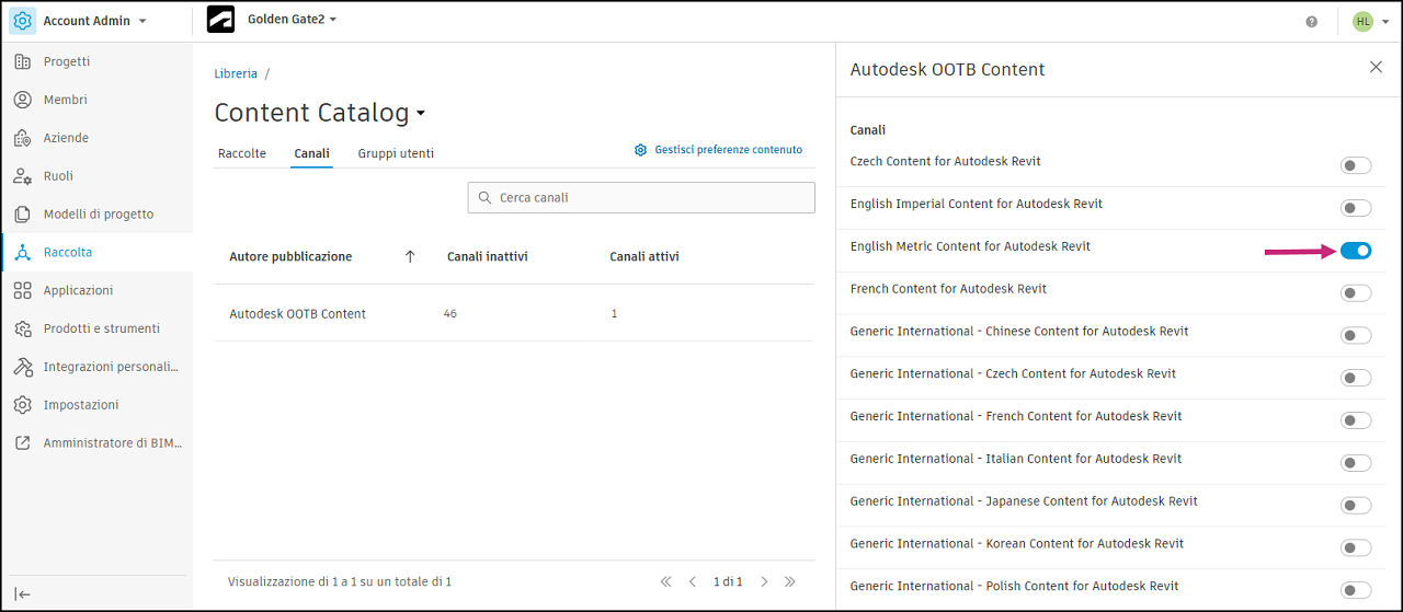

Iscriversi ai canali
  1. In Account Admin, passare a Content Catalog nella libreria.
  2. Fare clic sulla scheda Canali.
  3. Fare clic su Contenuto OOTB di Autodesk.
  4. Nel gruppo a comparsa viene visualizzato un elenco di tutti i contenuti disponibili a cui gli amministratori possono iscriversi. Fare clic per attivare e iscriversi a qualsiasi contenuto di interesse.
    Toggle on channels
Il numero di canali a cui si è iscritti è indicato nella colonna Canali attivi.
I canali a cui si è iscritti verranno visualizzati nella scheda Raccolte.

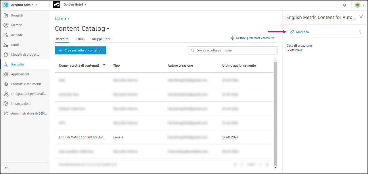

Aggiunta di gruppi di utenti ai canali
  1. Nella scheda Raccolte, fare clic su un canale.
    Suggerimento: La colonna Tipo indica se una raccolta è un Canale a cui si è abbonati o una raccolta interna creata dal team.
  2. Fare clic su Modifica nel gruppo a comparsa.
    Edit channel

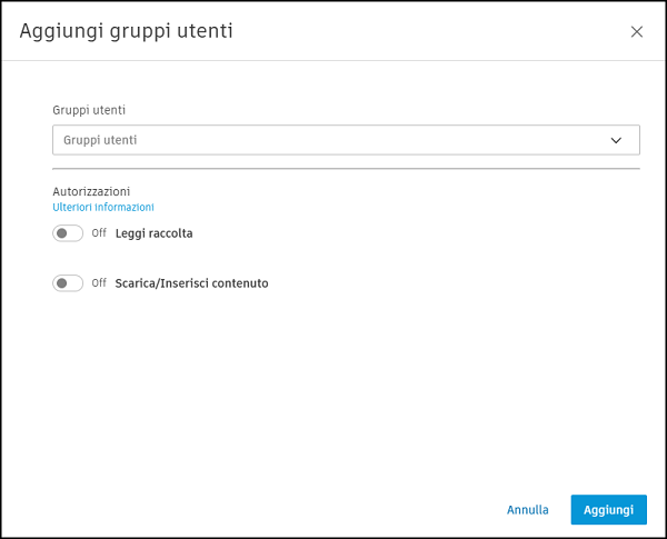

  3. Fare clic su Aggiungi gruppi di utenti.
  4. Selezionare i gruppi di utenti dal menu a discesa. I gruppi di utenti vengono creati nella scheda Gruppi di utenti. Ulteriori informazioni
    Add user group
  5. Attivare le autorizzazioni per i gruppi di utenti. Ulteriori informazioni sulle autorizzazioni.
    Nota: Leggi raccolta e Scarica/inserisci contenuto sono le uniche opzioni disponibili per i canali. È possibile concedere al team l'accesso alla revisione dei contenuti di un canale per trovare opportunità per aggiornare gli standard dell'azienda o rendere i contenuti del canale disponibili per il download da parte del team.
  6. Fare clic su Aggiungi.
