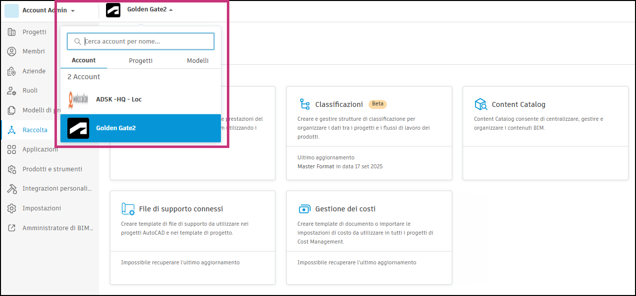

I parametri nel servizio sono organizzati in un account Autodesk Construction Cloud. Nella sezione in alto a sinistra della pagina, fare clic sul nome dell'account. In un menu a discesa verranno visualizzati tutti gli account a cui si ha accesso.
Parameters account dropdown menu

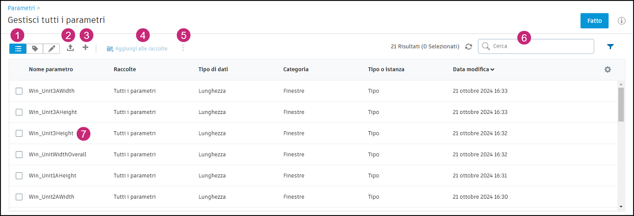

Passare alla libreria in Account Admin. Nella scheda Parametri, fare clic su Gestisci tutti i parametri.
Utilizzare i numeri nello screenshot seguente e trovare le informazioni corrispondenti per scoprire come visualizzare, creare, modificare, esportare e archiviare i parametri:
Manage all parameters interface
  1. Viste
    • Vista elenco List view icon: vista di default in cui è possibile selezionare i parametri da modificare. Utilizzare l'icona a forma di ingranaggio all'estremità destra per modificare le colonne visualizzate in questa vista.

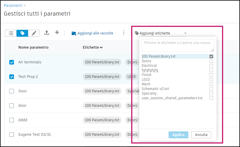

    • Vista etichettatura Labeling view icon: nella vista di etichettatura, è possibile organizzare i parametri nel modo desiderato associando etichette.
      È possibile esaminare le etichette assegnate al parametro e rimuovere quelle eventualmente superflue.
      1. Selezionare uno o più parametri nella tabella.
      2. Quindi, utilizzare il pulsante a comparsa Aggiungi etichette per associare o dissociare le etichette nei parametri selezionati.
        Parameters labeling view interface
      3. Digitare nella casella di testo per cercare le etichette o per crearle. Per creare una nuova etichetta, fare clic sulla casella accanto all'etichetta. Si applica al parametro selezionato e diventa disponibile per altri parametri.
      4. Selezionare la X alla fine del nome dell'etichetta per rimuoverla da tale parametro.
    • Vista modifica Edit view icon: utilizzare la vista modifica per modificare la categoria, il tipo/istanza e il gruppo di tavolozze delle proprietà di ciascun parametro. È possibile selezionare più parametri per apportare più modifiche contemporaneamente.
    Dopo aver apportato modifiche ai parametri selezionati, fare clic su Applica per applicare le modifiche o fare clic su Ignora per annullare le modifiche.
    Suggerimento:
    Nella vista modifica, ordinare i parametri in base a Categoria, Tipo o istanza o altre colonne per vedere i parametri con dati mancanti.
  2. Caricamento nel servizio parametri: caricare un file di parametri condivisi dal computer per caricarlo nel servizio parametri di Autodesk. Ulteriori informazioni
  3. Creare parametri: per creare manualmente un parametro, selezionare il pulsante +. È necessario immettere il nome e il tipo di dati.
    Nota: I nomi dei parametri non possono contenere i seguenti simboli:
  4. Aggiungere alle raccolte: selezionare le caselle di controllo accanto ai parametri nell'elenco e fare clic su Aggiungi alle raccolte. Selezionare le raccolte a cui devono essere aggiunti questi parametri e fare clic su Aggiungi.
  5. Menu Altro More menu icon: selezionare le caselle di controllo accanto ai parametri nell'elenco e fare clic sull'icona del menu per le varie opzioni:
    • Rimuovi da raccolte: rimuove i parametri dalle raccolte di cui fanno parte. Nella finestra a comparsa, selezionare le raccolte pertinenti e fare clic su Rimuovi.
    • Esporta: scaricare un file di testo dei parametri condivisi di Revit con i parametri selezionati. Nella finestra a comparsa, fare clic su Esporta.
    • Archivio: nella finestra a comparsa, fare clic su OK.
      Nota: È possibile ripristinare i parametri archiviati utilizzando lo stesso menu e selezionando Ripristina.
    • Ripristina: disponibile solo per i parametri archiviati.
  6. Ricerca e filtro dei parametri
    • Ricerca: immettere la query nella casella in alto a destra della finestra Gestisci tutti i parametri. La ricerca dei parametri viene eseguita in base al nome.
    • Filtro: attivare il gruppo dei filtri dall'icona dei filtri Filter parameters icon a destra del riquadro di ricerca. È possibile filtrare i parametri in base a gruppo di tavolozze delle proprietà, disciplina, tipo di dati e categoria. È anche possibile filtrare l'elenco in base a determinate caratteristiche, come i parametri di istanza, i parametri nascosti, i parametri archiviati e altro ancora.
      Utilizzare il pulsante Salva questa ricerca nell'angolo in basso a destra del riquadro dei filtri per salvare la ricerca corrente per un utilizzo successivo.
      Passare alla scheda Filtri salvati per richiamare o eliminare una ricerca salvata.
  7. Modifica dei parametri esistenti: fare clic sul nome del parametro per visualizzare la finestra Proprietà del parametro.
    È possibile modificare i seguenti dati per un parametro:
    • Associazioni di categorie
    • Gruppo di tavolozze delle proprietà
    • Tipo e istanza
    • Descrizione
    • Flag nascosto
      Nota: Nome del parametro, disciplina, tipo dati e flag di sola lettura non sono modificabili dopo la creazione di un parametro.
      Fare clic su OK per salvare le modifiche.
