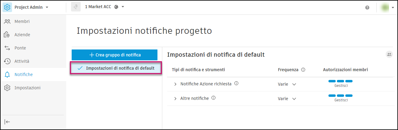

Il gruppo di notifica Impostazioni di notifica di default è disponibile in ogni progetto per impostazione predefinita. Gli amministratori di progetto possono usare questo gruppo come un template per applicare rapidamente le impostazioni di frequenza di notifica predefinite a membri, ruoli o aziende selezionati, come spiegato di seguito.
Nota: Tutte le impostazioni della frequenza di notifica nel gruppo Impostazioni di notifica di default sono impostate su Orario.
Default Project Settings

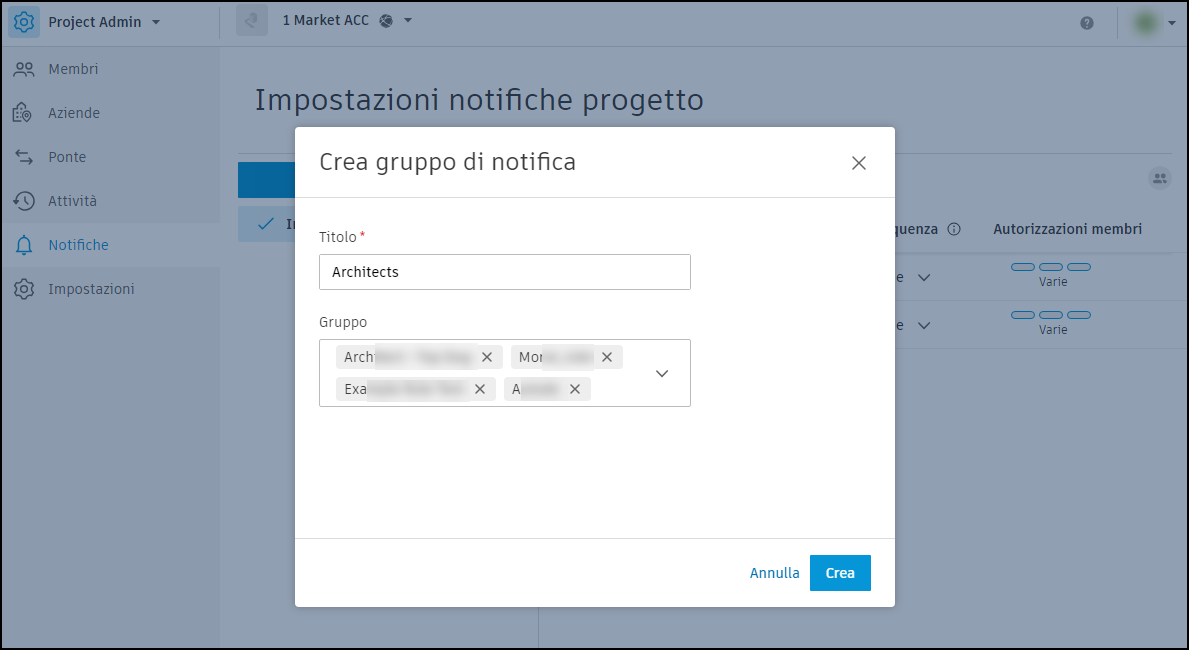

Come creare un gruppo di notifica:
  1. Selezionare Project Admin dal selettore prodotti.
  2. Selezionare lo strumento Notifiche nella navigazione a sinistra.
  3. Fare clic su Crea gruppo di notifica Create Group button.
  4. Immettere il nome desiderato per il gruppo di notifica.
  5. Dal menu a discesa, selezionare un membro, un ruolo o un'azienda oppure immettere un nome per filtrare l'elenco di opzioni.
  6. Fare clic su Crea.
    Create New Notification Group
    Il gruppo appena creato viene evidenziato.

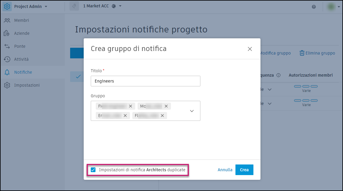

Suggerimento: Quando si creano gruppi di notifica successivi, è possibile utilizzare la casella di controllo Duplica impostazioni di notifica nella parte inferiore della finestra modale per duplicare le impostazioni del gruppo attualmente selezionato. La casella di controllo è selezionata per impostazione predefinita. È possibile deselezionare la casella di controllo se necessario.
Duplicate Group Settings

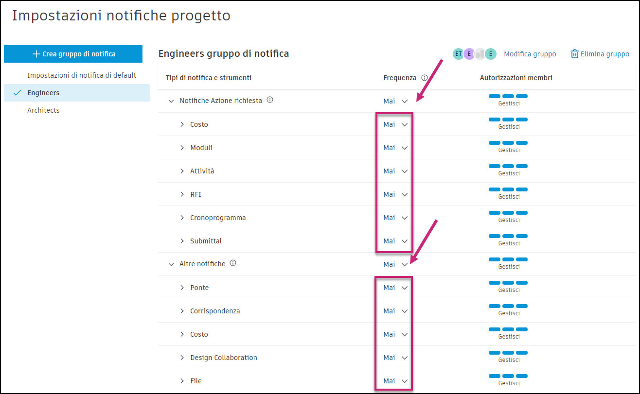

Come controllare le impostazioni di frequenza delle e-mail e i livelli di autorizzazione:
  1. Utilizzare le icone di espansione accanto a Notifiche Azione richiesta e Altre notifiche per selezionare gli strumenti e i tipi di notifica per i quali impostare la frequenza di notifica.
    Set Notification Frequency

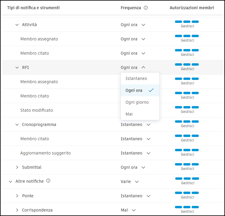

  2. Specificare le impostazioni di frequenza di notifica desiderata utilizzando i menu a discesa della frequenza. Per ulteriori informazioni, vedere Notifiche e frequenze.
    Frequency Drop-Down
  3. Disattivare le notifiche per gli strumenti e i tipi di notifica desiderati impostando la loro frequenza su Mai. Per ulteriori informazioni, vedere Disattiva notifiche.

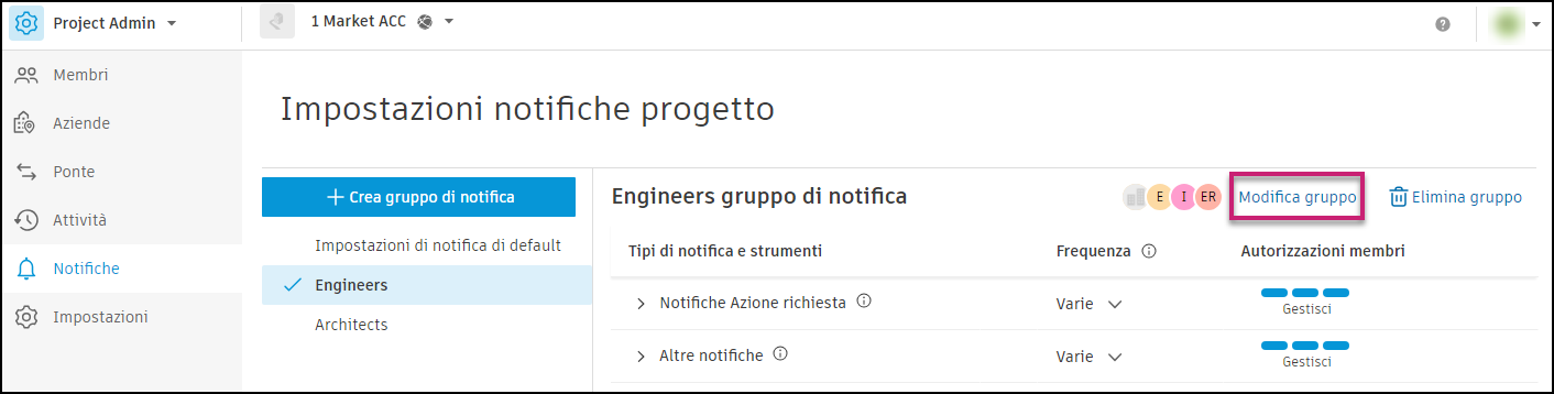

Modifica di un gruppo di notifica
  1. Selezionare il gruppo da modificare.
  2. Fare clic su Modifica gruppo in alto a destra della pagina Notifiche.
    Add Recipients
  3. Apportare le modifiche in base alle esigenze.
  4. Fare clic su Applica.

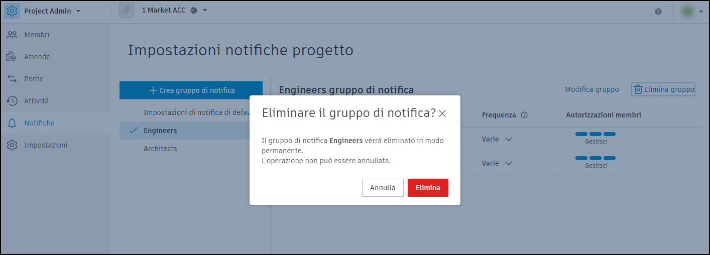

Eliminazione di un gruppo di notifica

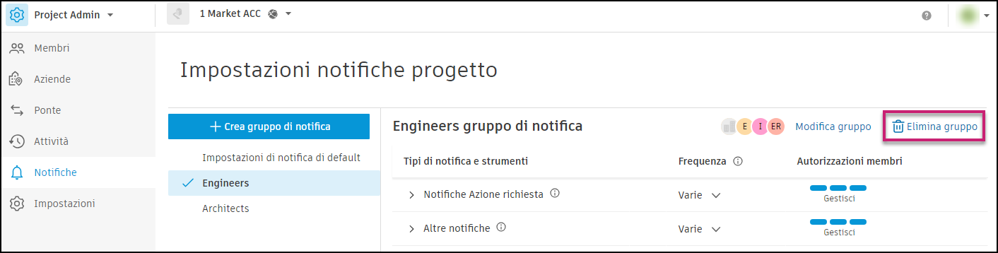

  1. Selezionare il gruppo di notifica da eliminare.
  2. Fare clic su Elimina gruppo nella parte superiore destra della pagina Notifiche.
  3. Quando viene richiesto di confermare la scelta, fare clic su Elimina.
    Nota: L'eliminazione di un gruppo non può essere annullata.

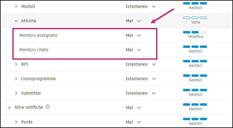

Disattivazione di alcune notifiche
Per disattivare le notifiche specifiche per gli strumenti e i tipi di notifica, impostare la frequenza di tali strumenti e tipi di notifica su Mai. Per ulteriori informazioni, vedere Controllo della frequenza delle e-mail e dei livelli di autorizzazione.

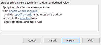

Seguire questi passaggi per modificare la regola di Outlook:
  1. Aprire Outlook.

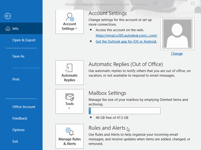

  2. Fare clic su File > Gestisci regole e avvisi.
  3. Fare clic su Cambia regola > Modifica impostazioni regola.
  4. Deselezionare la casella da persone o gruppo pubblico.
  5. Selezionare la casella con parole specifiche nell'indirizzo del destinatario, quindi nella finestra di dialogo di descrizione della regola, fare clic sul collegamento parole specifiche.
  6. Digitare "@acc.autodesk", fare clic su Aggiungi, quindi scegliere OK.
  7. Selezionare una casella accanto ad un'azione da eseguire con il messaggio, quindi fare clic su Avanti.
  8. Se necessario, selezionare le eccezioni, quindi fare clic su Avanti.
  9. Fare clic su Fine.
    Per ulteriori informazioni sulla modifica delle regole di Outlook, vedere questo articolo del supporto tecnico Microsoft.

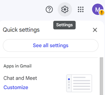

  2. In alto a destra, fare clic su Impostazioni > Visualizza tutte le impostazioni.

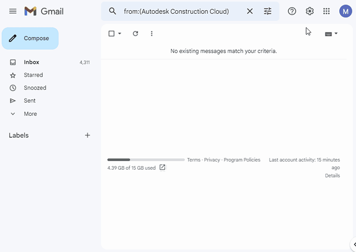

  3. Fare clic su Filtri e indirizzi bloccati, quindi fare clic su modifica accanto al filtro da modificare.
  4. Spostare i criteri di filtro dal campo Da al campo Ha le parole come mostrato di seguito.
