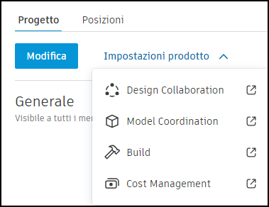

Dallo strumento Impostazioni, è possibile collegarsi ad impostazioni specifiche per i prodotti utilizzati nel progetto.
  1. Nella scheda Progetto, fare clic sull'elenco a discesa Impostazioni prodotto.
  2. Selezionare il prodotto a cui accedere per aggiornare le impostazioni specifiche a livello di prodotto.
Nota: In questo elenco vengono visualizzato solo i prodotti a cui si ha accesso.
