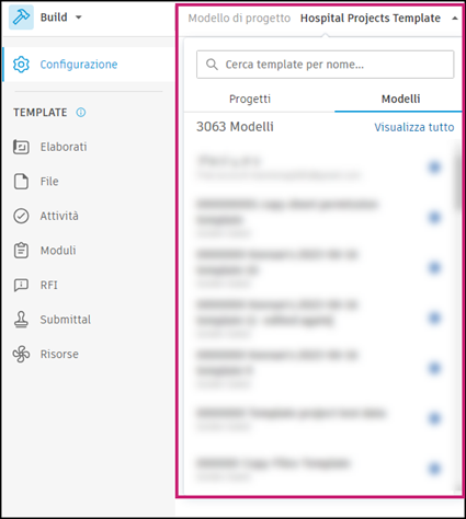

Creazione di template di progetto dall'elenco dei template
  1. Utilizzare il selettore progetti e fare clic su Template.
  2. Fare clic su Visualizza tutti i template nella parte inferiore del menu.
    Template picker menu
  3. Nella scheda Template di progetto, fare clic su Crea template di progetto.
    Create project template button
  4. Selezionare Crea template vuoto o Crea template da progetto esistente.

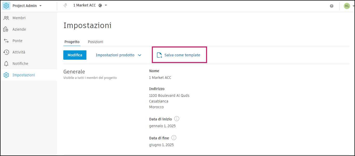

Creazione di template di progetto da progetti
  1. Utilizzare il selettore prodotti e fare clic su Amministratore di progetto.
  2. Fare clic su Impostazioni nel menu di navigazione a sinistra.
  3. Fare clic su Salva come template.
    Save as template in Project Admin
  4. Immettere un nome per il template.
    Nota: Solo alcuni strumenti e funzioni sono disponibili nei template di progetto. Gli elementi del progetto corrispondenti verranno copiati nel template di progetto. Ulteriori informazioni sono disponibili in Prodotti e strumenti supportati nei template di progetto.
  5. Fare clic su Salva come template.
