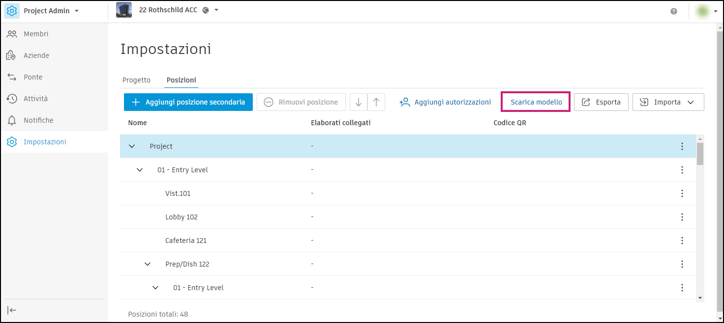

Come importare posizioni utilizzando un template di foglio di calcolo predefinito:
  1. Fare clic su Scarica template.

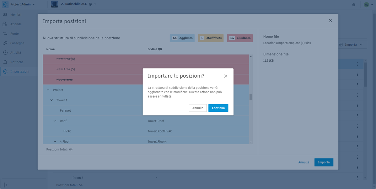

  5. Fare clic su Importa e selezionare il file salvato

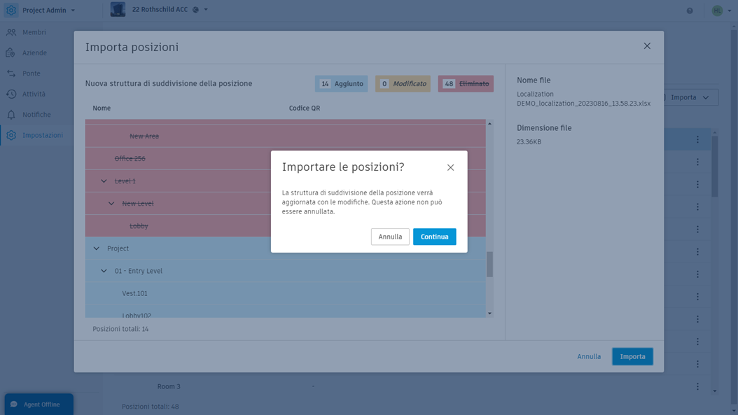

    Rivedere la schermata Importa posizioni per verificare che le posizioni aggiunte, modificate o eliminate siano corrette.
  6. Fare clic su Importa.
  7. Fare clic su Continua per verificare che la struttura di suddivisione della posizione esistente venga sovrascritta.
    Nota: Un'importazione sovrascrive le posizioni esistenti nel progetto. Una volta sovrascritte, le posizioni non possono essere recuperate.

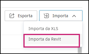

  1. Fare clic su Importa > Importa da Revit in alto a destra della pagina Posizioni.

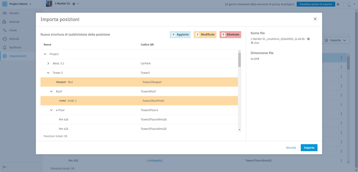

  5. Fare clic su Continua per verificare che la struttura di suddivisione della posizione esistente venga sovrascritta.

  1. Fare clic sul menu Altro accanto al nodo in cui importare le posizioni.
  2. Fare clic su Importa da Revit.
