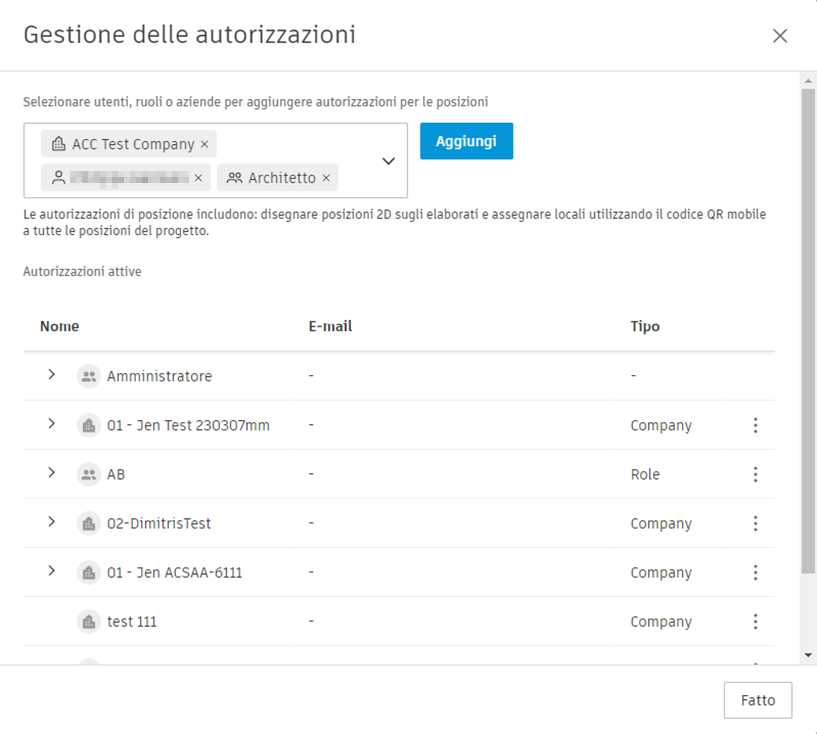

Per concedere autorizzazioni di amministratore della posizione, gli amministratori di progetto devono:
  1. Fare clic sulla scheda Impostazioni.
  2. Fare clic sulla scheda Posizioni.
  3. Fare clic su Aggiungi autorizzazioni.
    Vengono elencati tutti gli utenti, i ruoli e le aziende con autorizzazioni di amministratore della posizione.
  4. Aggiungere utenti, ruoli o aziende.
  5. Fare clic su Aggiungi.
  6. Fare clic su Fatto.

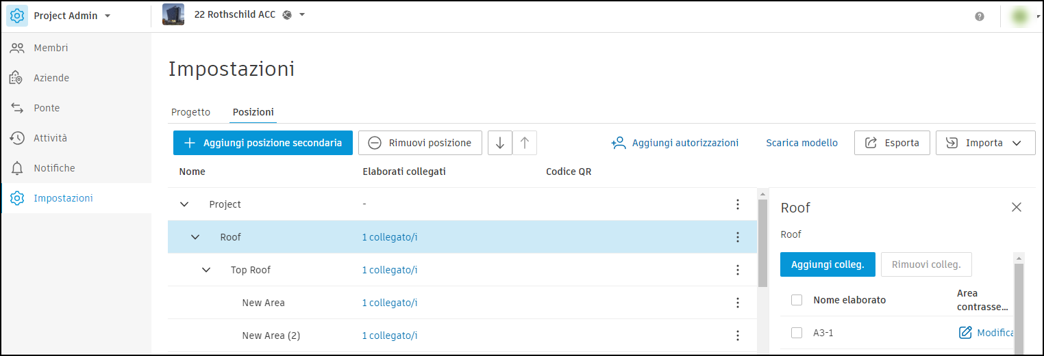

  1. Fare clic su Impostazioni
  2. Selezionare la scheda Posizioni
  3. Selezionare la posizione pertinente
  4. Fare clic su Aggiungi collegamento nel pannello a destra.
  5. Selezionare l'elaborato o gli elaborati pertinenti da collegare alla posizione.
    Nota: Selezionare la casella di controllo per collegare l'elaborato alle posizioni secondarie della posizione.
  6. Fare clic su Aggiungi elaborato.
Nota: È possibile selezionare la casella di controllo accanto a qualsiasi elaborato e fare clic su Rimuovi collegamento per rimuoverlo dall'elenco.

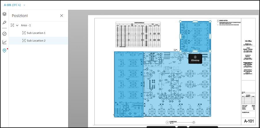

Gli amministratori di progetto e gli amministratori di posizione possono definire anche l'area di posizione direttamente su un elaborato nello strumento Elaborati.
  1. Aprire l'elaborato pertinente nello strumento Elaborati.

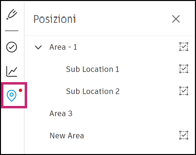

  2. Selezionare il nome pavimento nel gruppo Posizioni.

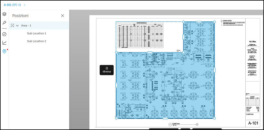

  3. Selezionare lo strumento Poligono, se non è già selezionato.
  4. Disegnare una forma intorno all'area del pavimento.
  5. Selezionare un nome di posizione secondaria e definire l'area con lo strumento Poligono.
    Nota: È possibile eliminare l'area facendo clic sull'icona del cestino Elimina.
  6. Esaminare ogni area di posizione nell'elaborato per assicurarsi che siano state tutte definite.
