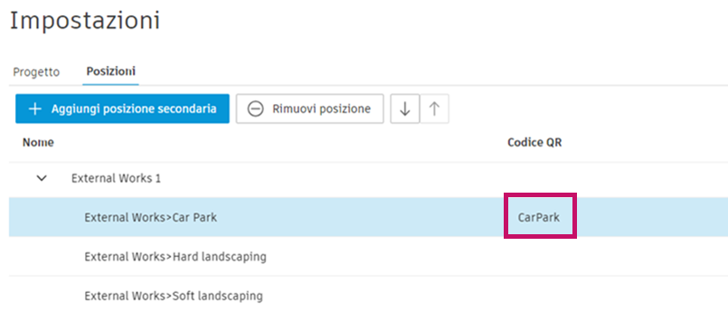

Collegamento del codice QR alla posizione
  1. Fare clic su Project Admin dal selettore prodotti.
  2. Fare clic su Impostazioni.
  3. Selezionare la scheda Posizioni.
  4. Individuare la posizione pertinente e fare clic nel campo Codice QR.
  5. Inserire lo stesso testo inserito nello strumento esterno del codice QR.
Seguendo l'esempio precedente, collegare il codice QR alla posizione Car Park, quindi verrà inserito il testo CarPark utilizzato nello strumento esterno del codice QR.
