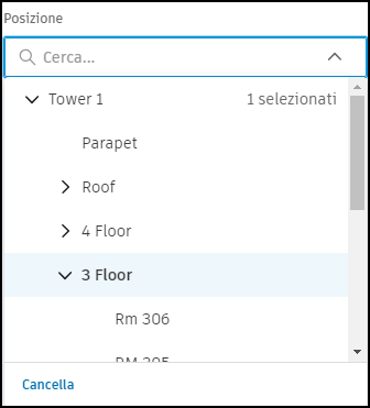

  1. Fare clic su Attività nella navigazione a sinistra per aprire il registro Attività.
  2. Fare clic sull'attività pertinente nel Registro attività. Viene visualizzato un gruppo a comparsa che mostra tutti i dettagli dell'attività.
  3. Fare clic sull'elenco a discesa delle posizioni o selezionare la posizione esistente.
  4. Fare clic sull'icona di espansione per visualizzare le posizioni secondarie.
  5. Selezionare la posizione desiderata.
Come utilizzare il campo di ricerca:
  1. Fare clic sul menu a discesa delle posizioni o selezionare la posizione esistente.
  2. Iniziare a digitare il nome della posizione.
  3. Selezionare la posizione desiderata.
