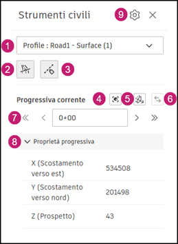

Utilizzo del gruppo Strumenti Civil
Informazioni sugli strumenti disponibili per la revisione del modello di Civil 3D in Autodesk Construction Cloud.
  1. Elenco dei profili di allineamento: consente di selezionare ed evidenziare un profilo di allineamento specifico nel disegno. Viene visualizzato un elenco della geometria del progetto, organizzato per allineamento e profilo. Selezionando un profilo, viene selezionata la forma 3D corrispondente. Anche se le linee del profilo 2D possono essere visibili, lo strumento funziona con la geometria 3D. I nomi degli allineamenti forniscono il contesto per selezionare la geometria 3D.
  2. Tracciatura progressiva: visualizza una linea evidenziata in corrispondenza della progressiva attualmente selezionata, perpendicolare all'allineamento. La stazione viene etichettata nella sua posizione. La selezione di questo strumento mostra o nasconde la tracciatura della progressiva.
  3. Etichette della progressiva: visualizza altre progressive con etichette lungo l'allineamento. Le etichette vengono visualizzate in modo dinamico, adattandosi al livello di zoom e all'orientamento della vista. Se si seleziona questo strumento, le etichette vengono visualizzate o nascoste.
  4. Zoom sulla progressiva corrente: centra ed esegue lo zoom del vista corrente sulla progressiva selezionata. Questo strumento viene attivato quando la tracciatura della progressiva è visibile.
  5. Taglia geometria modello: ritaglia tutta la geometria prima della progressiva selezionata con un piano perpendicolare. Questo strumento viene attivato quando la tracciatura della progressiva è visibile.
  6. Inverti direzione di taglio: quando è attivata l'opzione Taglia geometria modello, questa opzione inverte il piano di ritaglio per tutta la geometria dopo la progressiva selezionata. Questo strumento viene attivato quando la tracciatura della progressiva è visibile.
  7. Navigazione progressiva: consente di spostarsi avanti (<) e indietro (>) tra le progressive o fino alle progressive iniziale (<<) e finale (>>) dell'allineamento.
  8. Proprietà della progressiva: visualizza le coordinate est, nord e del prospetto della progressiva attualmente selezionata.
  9. Impostazioni: apre il gruppo di impostazioni degli strumenti di Civil. Definire gli incrementi della progressiva lungo l'allineamento e specificare la formattazione dell'etichetta della progressiva.

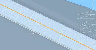

Sebbene il termine "allineamento" sia comunemente utilizzato per descrivere la geometria lineare in Civil 3D, la forma 3D effettiva rappresentata è il profilo, che combina sia la geometria orizzontale che quella verticale. Per questo motivo, gli strumenti di Civil richiedono che la geometria del profilo sia visibile nella vista 3D. A tale scopo, impostare l'asse 3D su Visibile nelle impostazioni Vista modello dello stile del profilo in Civil 3D.
Seleziona di un allineamento
Nel menu a discesa nella parte superiore del gruppo Strumenti Civil sono elencati tutti i profili del disegno organizzati in base al rispettivo allineamento. Se questa opzione è selezionata, viene visualizzato un profilo con un'evidenziazione.

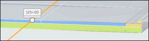

Visualizzazione delle progressive lungo un profilo di allineamento

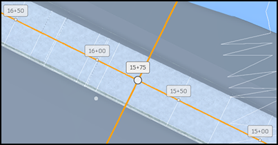

Sotto il menu a discesa del profilo di allineamento, fare clic sull'icona Etichette progressive .
Le etichette delle progressive vengono posizionate ad intervalli regolari lungo il profilo di allineamento. Questa spaziatura si adatta in modo intelligente al livello di zoom e all'orientamento della vista correnti.
Fare nuovamente clic su Etichette progressiva per nascondere le progressive.

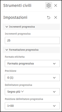

Definizione dell'intervallo di fase e della formattazione dell'etichetta per le progressive
Nella parte superiore del gruppo Strumenti Civil, fare clic sull'icona Impostazioni . Le impostazioni consentono di specificare gli intervalli di fase della progressiva e le opzioni di formattazione delle etichette.

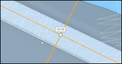

Visualizzazione della tracciatura della progressiva
La posizione lungo l'allineamento può essere monitorata definendo e modificando la progressiva corrente.
Sotto il menu a discesa del profilo di allineamento, fare clic sull'icona Tracciatura progressiva .
La tracciatura della progressiva viene visualizzata all'inizio del profilo di allineamento come una linea perpendicolare evidenziata. L'etichetta di tracciatura della progressiva indica la posizione corrente della progressiva.
La tracciatura della progressiva è un mezzo per identificare rapidamente una progressiva specifica ed è un piano perpendicolare al profilo di allineamento.
Nota: Sebbene la posizione della progressiva lungo il profilo di allineamento sia visualizzata nell'etichetta della progressiva, le relative coordinate vengono sempre visualizzate nel gruppo degli strumenti di Civil come X (est), Y (nord) e Z (prospetto).

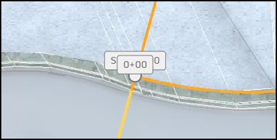

Monitoraggio delle progressive lungo un profilo di allineamento
Esistono diversi metodi per modificare le progressive.
La tracciatura mantiene sempre un orientamento perpendicolare al proprio profilo di allineamento.
Suggerimento: Per riorientarsi rapidamente durante il tracciamento delle progressive nel modello, fare clic sull'icona Zoom sulla progressiva corrente per eseguire l'ingrandimento e centrare la vista corrente sulla progressiva.

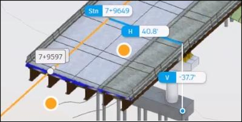

Misurazione degli offset progressiva
Le misurazioni dell'offset progressiva possono essere determinate da un punto selezionato nella geometria del progetto. Lo strumento Offset progressiva è disponibile negli strumenti Misura della barra degli strumenti Visualizzazione durante la visualizzazione di Carte di Civil 3D.
Per visualizzare gli offset di una progressiva da un punto:
  1. Sulla barra degli strumenti Visualizzazione, fare clic su Misura quindi su Offset progressiva .
  2. Nel disegno, fare clic su un punto lungo un oggetto da misurare.
La misurazione Offset progressiva mostra il punto progressiva più vicino (Stn) e gli offset orizzontali (H) e verticali (V) da tale progressiva al punto selezionato.
Le unità di misura seguono le impostazioni delle unità nella barra degli strumenti di misurazione.
