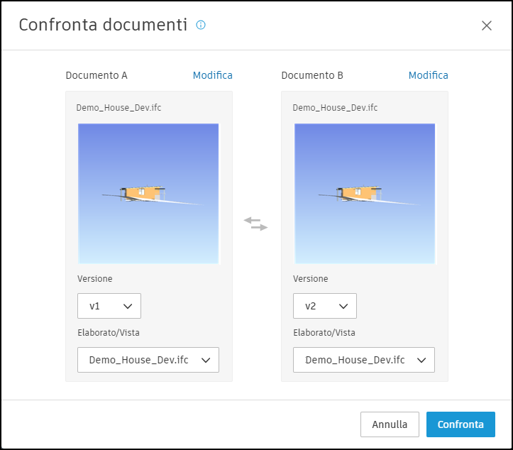

Come confrontare i file:
  1. Fare clic su File nella navigazione a sinistra per aprire lo strumento File.
  2. Fare clic su uno dei file da confrontare per aprirlo nel visualizzatore.
  3. Fare clic su Confronta in alto a destra per aprire la funzionalità di confronto.
    Se ci sono più versioni del file, verrà selezionata una versione diversa dello stesso file da confrontare. Se questi sono i due file da confrontare, fare clic su Confronta, altrimenti procedere con il passaggio successivo.
  4. Se non è selezionato nessun altro file da confrontare, fare clic su Selezionare un documento e selezionare il file con cui eseguire il confronto.
  5. Per modificare completamente il file, fare clic su Modifica nella parte superiore di ogni file per selezionare un altro file.
  6. Se necessario, fare clic sull'elenco a discesa Versione sotto ogni file per modificare la versione utilizzata nel confronto.
  7. Analogamente, per i file PDF, fare clic sull'elenco a discesa Pagina per selezionare la pagina di un file PDF a più pagine da confrontare o per i modelli fare clic sull'elenco a discesa Elaborato/Vista per selezionare il foglio o la vista da confrontare.
  8. Dopo aver selezionato i file corretti, fare clic su Confronta.
Per default, i file vengono sovrapposti l'uno all'altro con le differenze visualizzate in rosso e blu. Fare clic su per nascondere i colori.
Suggerimento: Fare clic su per attivare o disattivare la visibilità di ciascun file e facilitare il confronto.
