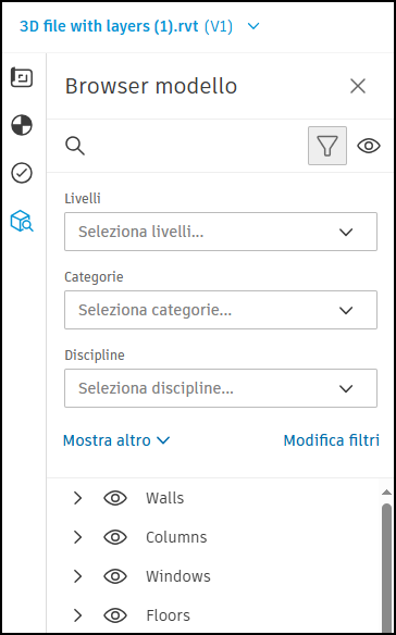

È possibile controllare la visibilità degli elementi o escluderli dal modello con il Browser modello.
Accesso al Browser modello
  1. Aprire un file 3D.
  2. Selezionare la scheda 3D.
  3. Selezionare un modello.
  4. Fare clic su nel gruppo a sinistra per aprire il browser modello.

  1. Selezionare un filtro di default
    Nota: Nella vista di default vengono visualizzati tre filtri. Fare clic su Mostra altro per visualizzare tutti i filtri di default e aggiunti.
  2. Selezionare gli elementi nel filtro.
    Nascondere tutti i filtri facendo clic sull'icona del filtro o deselezionare tutti i filtri facendo clic sulla X nel gruppo Filtro .

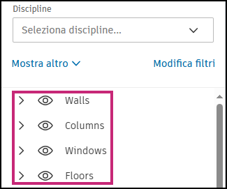

Gli elementi sono visualizzati sotto i filtri del modello, come mostrato nell'esempio seguente:
Selezionare accanto ad un elemento per visualizzarlo o nasconderlo.
È inoltre possibile selezionare l'icona nella parte superiore del gruppo per visualizzare o nascondere tutti gli elementi:
