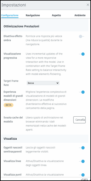

Impostazioni del visualizzatore
È possibile regolare le impostazioni per migliorare l'esperienza di visualizzazione dei file in Autodesk Construction Cloud.
Per modificare le impostazioni, aprire un file nello strumento File. Fare clic sull'icona Impostazioni
sulla barra degli strumenti.
Le impostazioni dei file 2D e dei modelli 3D sono diverse.
Fare clic su *Ripristina tutte le impostazioni di default
* nella parte inferiore di qualsiasi scheda per ripristinare impostazioni.

Modelli 3D
Configurazione (3D)
Ottimizzazione delle prestazioni (3D)
Disattiva effetto ombra: fornisce una risposta più veloce, ma riduce la qualità durante la navigazione.
Visualizzazione progressiva: utilizza gli aggiornamenti incrementali della vista per un'interazione più reattiva con il modello.
Esperienza di modello di grandi dimensioni (BETA): questa funzionalità fa parte di una versione beta aperta che, se attivata, migliora l'esperienza complessiva di visualizzazione di modelli di grandi dimensioni.
Visualizzazione (3D)
Oggetti nascosti semitrasparenti: consente di lasciare gli oggetti nascosti leggermente visibili.
Visualizza linee: consente di attivare/disattivare la visualizzazione degli oggetti linea.
Visualizza punti: attiva o disattiva la visualizzazione degli oggetti punto.
Visualizza spigoli: mostra il contorno delle superfici del modello.
Visualizza tratteggi di sezione: mostra il modello di tratteggio per i piani di sezione. Ciò non avviene per i riquadri di sezione.
Unità di visualizzazione: per default, il file mostrerà le unità utilizzate nel file caricato. È possibile scegliere di visualizzare una delle diverse unità di misura nel menu a discesa.
Precisione: per default, il file utilizzerà la precisione del file caricato. È possibile scegliere un valore di precisione specifico dal menu a discesa.
