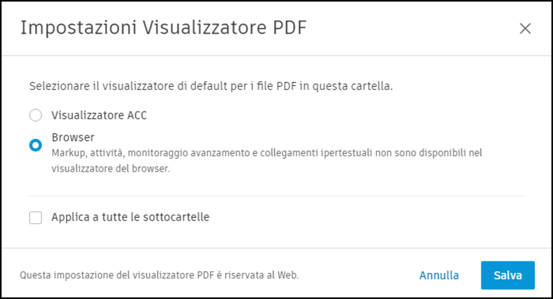

Cambiare le impostazioni del visualizzatore PDF per usare il browser

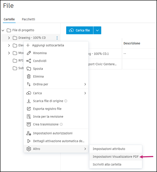

  1. Fare clic sul menu Altro della cartella pertinente.
  2. Posizionare il cursore del mouse su Altro e fare clic su Impostazioni Visualizzatore PDF
  3. Selezionare Browser.
    Nota: Nel visualizzatore del browser non è possibile visualizzare markup, attività, monitoraggio avanzamento e collegamenti.
  4. Scegliere se attivare o meno l'opzioneApplica a tutte le sottocartelle.
  5. Fare clic su Salva.
Importante: Le impostazioni del visualizzatore di file PDF non sono valide per i dispositivi mobili.

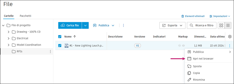

Aprire un singolo PDF in un visualizzatore diverso
I membri possono scegliere di cambiare il visualizzatore di default quando aprono un file PDF specifico.
  1. Fare clic sul menu Altro a destra del file pertinente nell'elenco dei file.
  2. Le opzioni del visualizzatore dipendono dall'impostazione di default corrente:
    • Fare clic su Apri nel visualizzatore ACC se il visualizzatore di default è il browser
    • Fare clic su Apri nel browser se il visualizzatore di default è il visualizzatore ACC
Quando si chiude il file PDF, viene comunque applicata l'impostazione di default del visualizzatore.
