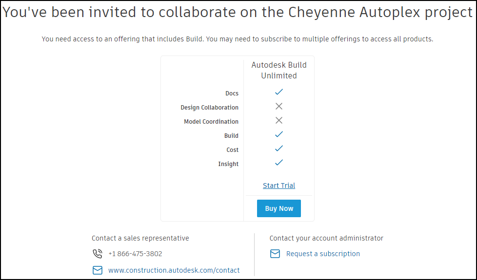

  1. Aprire l'invito e-mail e fare clic su Attiva partecipazione come membro.
  2. Accedere al prodotto.
    Nota: Se si dispone già di un ID Autodesk, accedere con tali credenziali. In caso contrario, creare un nuovo account Autodesk personale.
  3. Dopo aver eseguito l'accesso, l'utente verrà indirizzato al progetto e visualizzerà un messaggio che indica a quali versioni di prova può accedere. Poiché non si dispone ancora di un abbonamento, fare clic su Avvia versione di prova.

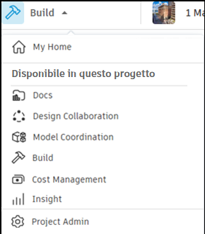

Dopo aver avviato la versione di prova, fare clic sul selettore prodotto nell'angolo superiore sinistro della schermata per visualizzare i prodotti disponibili. Se si dispone di un abbonamento ad un prodotto e di una versione di prova ad un altro, entrambi i prodotti saranno visibili qui.

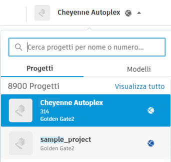

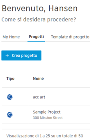

Se si avvia una versione di prova di Autodesk Build, viene visualizzato anche un progetto di esempio. Questo progetto è unico per l'utente. È possibile utilizzarlo per acquisire familiarità con l'uso della funzione di compilazione. Come aprire il progetto di esempio:
  1. Da Build, fare clic sul menu a discesa del progetto e scegliere Progetto di esempio.
  2. Se si è nell'elenco dei progetti, fare clic su Progetto di esempio nell'elenco dei progetti disponibili.

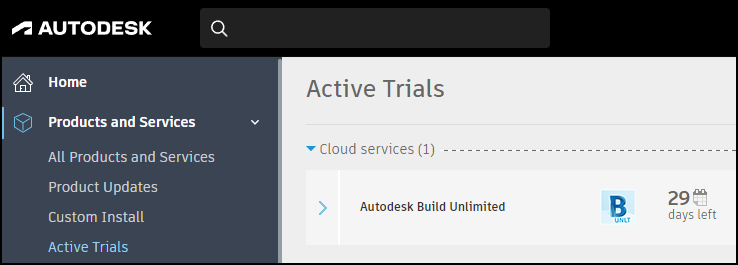

Visitare la pagina Autodesk Account per visualizzare lo stato della propria versione di prova. Dopo aver effettuato l'accesso, passare alla scheda Prodotti e servizi in alto, quindi fare clic sulla scheda secondaria Versioni di prova per visualizzare le versioni di prova e il numero di giorni rimanenti.
