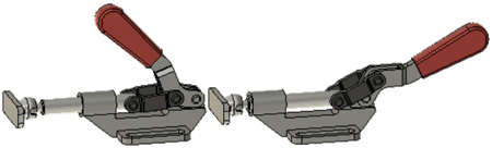

Morsetto assemblato
Morsetto con tutti i componenti assemblati e con giunti che rappresentano come la parte si sposta
