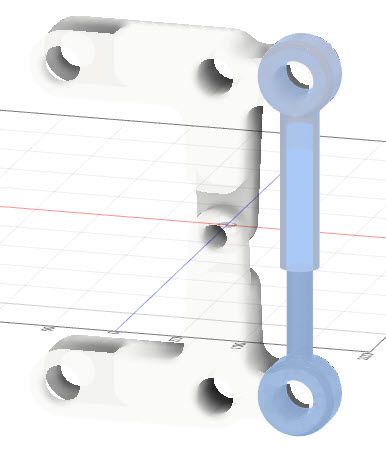

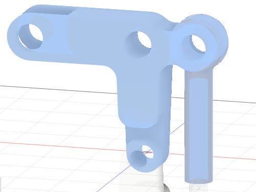

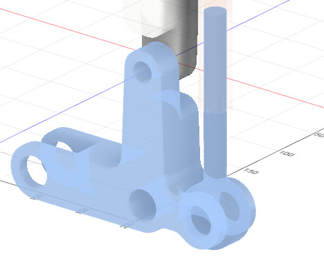

    2. Selezionare le due parti del braccio:
      selezionare entrambi i bracci

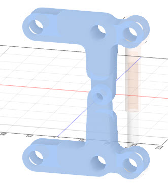

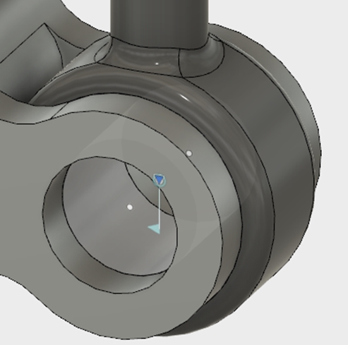

    4. Per definire la posizione, selezionare lo spigolo circolare in cui entrambi i bracci sono in contatto:
      aggiungere giunto come costruito di rivoluzione

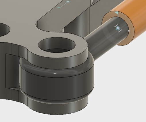

    4. Per definire la posizione, selezionare il punto centrale sulla faccia in corrispondenza dell'estremità del componente Pistone - Esterno, che corrisponde al punto in cui l'altro pistone scorre all'interno.
      ** Per selezionare il punto centrale, posizionare il cursore del mouse sullo spigolo circolare della superficie terminale, tenere premuto il tasto CTRL (**Cmd su Mac) e fare clic sul punto centrale. Il tasto CTRL (tasto Cmd su Mac) blocca la selezione alla faccia specifica, rendendo molto più semplice la selezione del punto centrale correlato:
      aggiungere giunto come costruito cilindrico

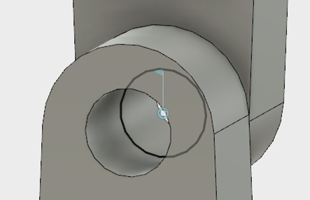

    5. Per definire la posizione, selezionare il punto centrale della faccia cilindrica interna sul componente Pistone - Interno.
      ** Per selezionare il punto centrale, posizionare il cursore del mouse sulla superficie cilindrica interna del componente Pistone - Interno, tenere premuto il tasto CTRL (**Cmd sul Mac) e fare clic sul punto centrale:
      creare giunto come costruito di rivoluzione

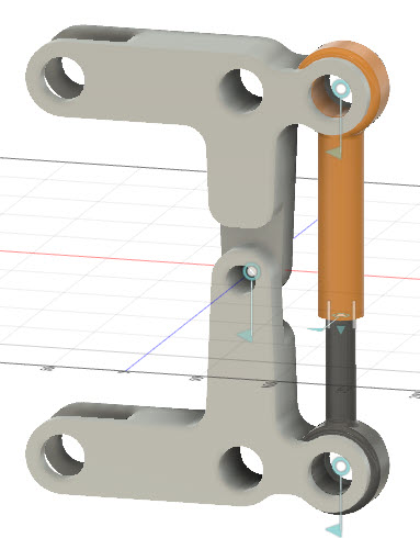

    6. Per visualizzare i giunti, fare clic con il pulsante destro del mouse sulla cartella Giunti nel browser e attivare Mostra/Nascondi. Il simbolo di visibilità deve essere attivo:
    giunti visibili
