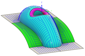

Nella scheda Passate, impostare Angolo soglia su 90 gradi. In questo modo vengono generate solo passate a bassa pendenza sul modello.
Nel gruppo Passate bassa pendenza, dal menu a discesa Tipo, selezionare Parallelo. Viene visualizzata la casella di controllo Passate perpendicolari ottimizzate.
Fare clic sulla casella di controllo Passate perpendicolari ottimizzate.
Specificare un valore Passo laterale.
Fare clic su OK per generare il percorso utensile.
Viene generato un percorso utensile ripido e bassa pendenza con solo passate parallele, che sono state ottimizzate per includere anche passate eseguite perpendicolarmente in aree ripide.
