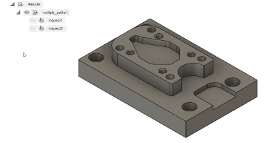

È possibile rendere visibili i percorsi utensile non selezionati (ispezione e lavorazione) nell'area grafica attivandone la visibilità.
Nel browser, accanto al percorso utensile che si desidera rendere visibile, fare clic su
diventa
e il percorso utensile viene visualizzato nell'area grafica.
Per nascondere il percorso utensile, fare clic su

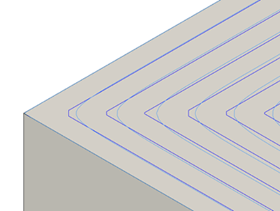

Per comprendere l'impatto della modifica di un parametro su un percorso utensile, è possibile rendere visibili due percorsi utensile simili e confrontarli nella area grafica.
Per confrontare due percorsi utensile:
Nell'esempio sottostante, ci sono due percorsi utensile ripido e superficiale simili. L'unica differenza è che in un percorso utensile è abilitata l'opzione Offset uniformi per passate superficiali.

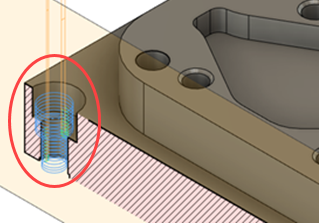

Quando non è possibile visualizzare i dettagli di un percorso utensile orbitando la vista, è possibile provare a eseguire un'analisi sezione.
Per rendere visibile un percorso utensile per l'analisi sezione, fare clic sull'icona
accanto al nome del percorso utensile nel browser, quindi eseguire un'analisi sezione.
