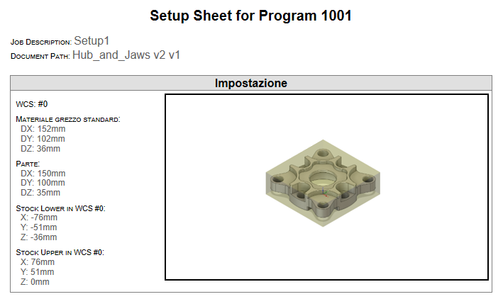

L'associazione di viste con nome ad un'impostazione od operazione aggiunge viste con nome al foglio di lavoro. Il foglio di setup fornisce un supporto visivo alla persona che sta impostando la parte su una macchina utensile.
Foglio di lavoro che mostra una vista con nome associata ad un setup

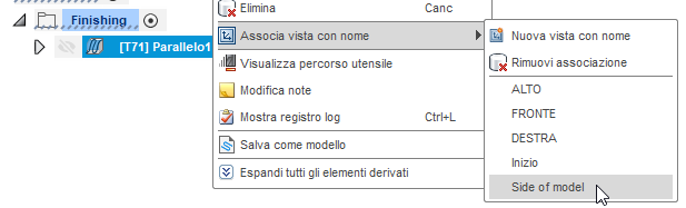

Come associare una vista con nome ad un setup o operazione:
Creare una vista con nome nell'area di lavoro Produzione.
La vista con nome viene visualizzata nel browser, nella cartella Viste con nome.
Nel browser, fare clic con il pulsante destro del mouse su un setup o su un'operazione, quindi fare clic su Associa vista nome e scegliere la vista con nome creata.
Nel browser, fare clic con il pulsante destro del mouse sul setup o sull'operazione, quindi fare clic su Associa vista nome > Rimuovi associazione.
