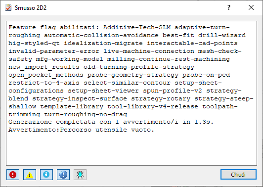

In questo modo viene visualizzato il seguente avvertimento nel registro:
browser message log dialog

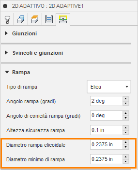

Le impostazioni della rampa sono:
Ramp settings

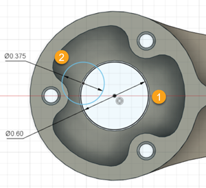

L'illustrazione sottostante mostra che avere un Diametro minimo di rampa di 0,6 poll. e un Diametro utensile di 0,375 poll. significa che non è possibile eseguire il ramping dell'utensile nel movimento di taglio.
illustration for 0.6 in shows tool cannot helix into cut
1 - Diametro minimo di rampa
2 - Diametro utensile

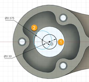

L'illustrazione sottostante mostra come modificare il Diametro minimo di rampa a 0,3 poll. e un Diametro utensile di 0,375 poll. significa che non è possibile eseguire il ramping dell'utensile nel movimento di taglio senza urtare la parte.
illustration for 0.3 in shows tool can enter the cut
Dopo aver modificato il Diametro minimo di rampa, non esiste più un percorso utensile vuoto:

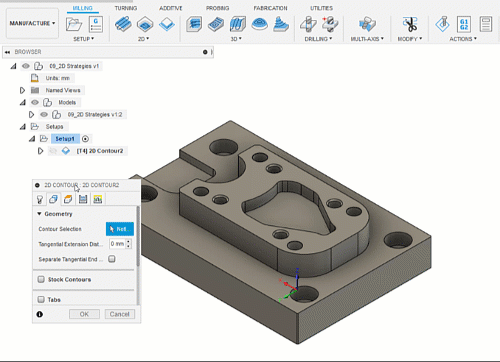

Esempio di errore
Nella maggior parte dei casi, un percorso utensile non viene aggiornato perché la geometria cui fa riferimento è stata modificata.
Nell'animazione seguente, un percorso utensile viene creato facendo riferimento ad una geometria come Selezione contornatura per poi modificarla. In questo modo il percorso utensile non viene aggiornato. Il percorso utensile viene rigenerato e viene fatto riferimento automaticamente alla nuova geometria.
Per rigenerare un percorso utensile, fare clic con il pulsante destro del mouse sul percorso utensile e selezionare Genera.
toolpath error
