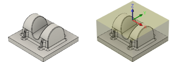

before and after
Nessun setup presente (a sinistra). Impostazione creata (a destra).

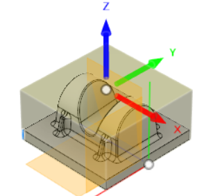

    5. Potrebbe essere necessario invertire la direzione dell'asse X. In tal caso, attivare la casella di controllo Inverti asse X in modo che la triade del WCS corrisponda a quella mostrata nell'immagine seguente:
      tutorial 4 setup

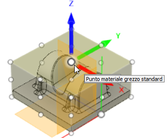

    6. L'orientamento del nuovo WCS è ora corretto. A questo punto l'origine deve essere ridefinita. Scegliere Punto casella materiale grezzo dal menu a discesa Origine.
    7. Fare clic sul pulsante Punto materiale grezzo e selezionare il punto (rappresentato da un'area bianca) in alto al centro del materiale grezzo, come mostrato nell'immagine seguente:
      tutorial 4 setup stock point

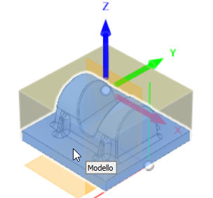

    2. Fare clic sul modello all'interno del materiale grezzo per selezionare la parte come le superfici di lavorazione, come mostrato nell'immagine seguente:
      tutorial 4 setup selected part
