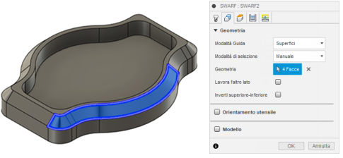

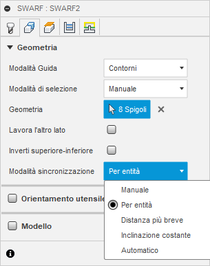

Nella scheda Geometria selezionare la geometria da lavorare per l'operazione. I due parametri principali Modalità Guida e Modalità di selezione permettono di determinare:
Se si fa clic su una delle facce da lavorare, è probabile che Fusion un modo per arrivare alla parte e selezioni automaticamente tutte le facce pertinenti. La selezione corretta della geometria è l'operazione più importante dell'utilizzo del percorso utensile Swarf.

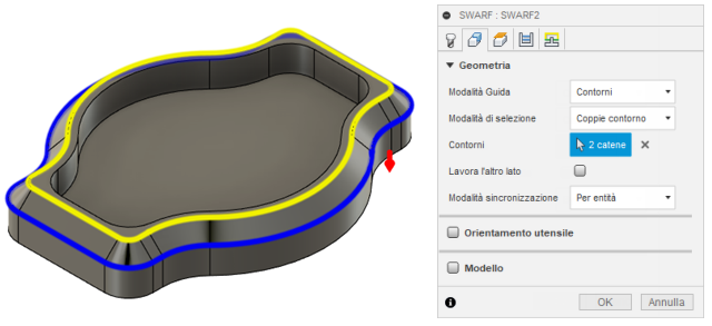

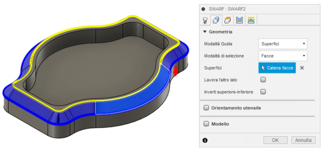

Modalità Guida indica a Fusion quale parte della geometria determina la modalità di calcolo del percorso utensile. Le opzioni disponibili sono Superfici o Contornature. Le superfici seguono la faccia delle superfici selezionate. Le contornature seguono gli spigoli selezionati o le "guide" nella parte superiore e inferiore delle superfici selezionate.
Percorso utensile basato su catene di contornature selezionate

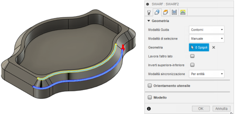

Modalità di selezione indica a Fusion cosa cercare quando si effettua la selezione. Le opzioni disponibili sono Facce, Coppie di contornatura o Manuale. Facce consente di selezionare solo la geometria di superficie selezionata. Coppie contornatura richiede di selezionare due gruppi di curve dello spigolo, uno superiore e uno inferiore. Selezionare sempre prima la catena inferiore. Manuale consente di selezionare facce o contornature singole per un percorso utensile Swarf parziale.
Percorso utensile basato sulle facce selezionate manualmente
Geometria mostra il tipo e la quantità di elementi selezionati. Premere la "X" per deselezionare la geometria.
Lavora l'altro lato serve per la compensazione utensile. Consente di modificare la posizione dell'utensile dall'interno all'esterno della geometria.
Inverti superiore-inferiore consente di modificare la direzione delle punte degli utensili. Questa opzione non è disponibile quando si utilizza l'opzione Coppie contornatura perché la selezione della catena determina la parte superiore e inferiore del taglio. Selezionare sempre prima la catena inferiore.
Modalità sincronizzazione si applica solo quando si seleziona Coppie di contornature.
Consente di regolare la modalità di associazione della catena inferiore a quella superiore.

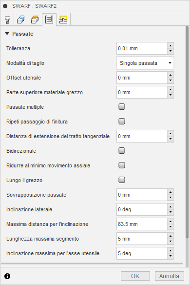

La scheda Passaggi contiene i controlli che permettono di modificare il percorso utensile.
Tolleranza rappresenta la precisione da utilizzare per il calcolo del percorso utensile. Modalità di taglio consente di eseguire più tagli. Questi tagli possono essere dall'alto verso il basso o dal basso verso l'alto. Spirale e morphing cercherà di mantenere l'utensile abbassato più a lungo sulla parte. Le opzioni Ritaglia consentono di passare rapidamente oltre qualsiasi area aperta. In questo modo si riduce il tempo di ciclo. Se si seleziona una Modalità di taglio diversa da Singola passata, nella sezione inferiore della finestra di dialogo verrà visualizzato un nuovo gruppo di parametri.

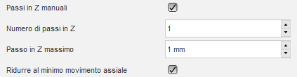

Se si seleziona Passi in Z manuali, è possibile specificare un valore per Numero di passi in z e una quantità per Passo in Z massimo. Ridurre al minimo movimento assiale consente di ridurre eventuali movimenti non necessari o eccessivi nell'asse del mandrino.

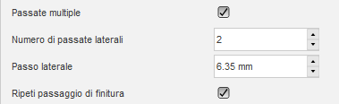

Se si seleziona la casella Più passaggi, viene visualizzato un nuovo gruppo di parametri per consentire il taglio a più lati del profilo. Specificare valori in Numero di passaggi laterali e Quantità di passaggi laterali per aggiungere ulteriori passaggi esterni. Ripeti passaggio di finitura consente di aggiungere un passaggio di "taglio a ghigliottina" senza ulteriore materiale grezzo.
