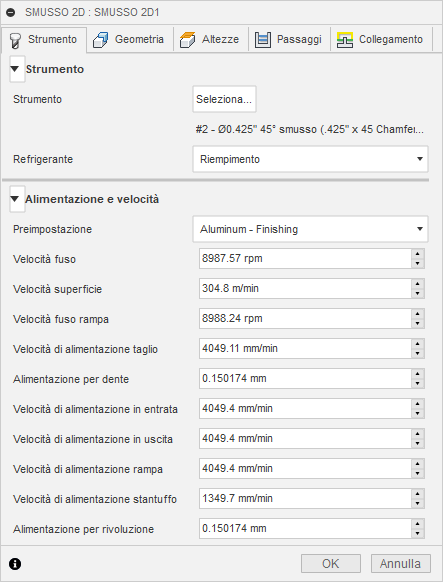

Selezionare il tipo di refrigerante utilizzato con l'utensile macchina. Non tutti i tipi funzioneranno con tutti i post-processori della macchina.
Parametri di taglio Mandrino e Velocità di avanzamento.

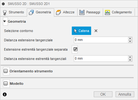

È possibile selezionare gli spigoli o gli schizzi. La geometria contigua viene concatenata automaticamente.
Selezionare lo spigolo acuto su una parte senza smussi modellati. Se lo smusso è modellato, selezionare lo spigolo inferiore dello smusso.
Utilizzata su contorni aperti per estendere l'inizio e la fine di una o più catene selezionate. Questa operazione crea un'estensione lineare tangente basata sull'angolo dei punti iniziale e finale. Si tratta di un'estensione della geometria selezionata.
Se la distanza di estensione causa una sovrapposizione di una singola catena, l'intersezione verrà ritagliata in un contorno chiuso. |
Abilitare questa opzione per immettere un valore di lunghezza estremità finale diverso.
Specifica la distanza di cui estendere la posizione finale.
Estensione iniziale di 16 mm ed estensione finale di 5 mm

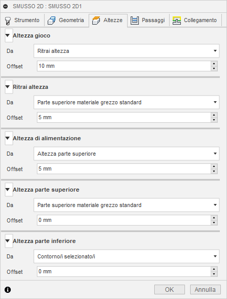

L'altezza di passaggio è la prima altezza da cui si sposta rapidamente l'utensile nel suo cammino verso l'inizio del percorso utensile.
Altezza passaggio
L'offset viene applicato ed è relativo alla selezione Altezza passaggio nell'elenco a discesa precedente.
Altezza di retrazione consente di impostare l'altezza a cui si sposta l'utensile prima del passaggio di taglio successivo. Il valore di impostazione dell'altezza di retrazione deve superiore ad Altezza di avanzamento e Parte superiore. L'altezza di retrazione viene utilizzata insieme all'offset successivo per stabilire l'altezza.
Altezza di Retrazione
L'offset viene applicato ed è relativo alla selezione Altezza di retrazione nell'elenco a discesa precedente.
Altezza di avanzamento consente di impostare l'altezza a cui si sposta rapidamente l'utensile prima di cambiare in velocità di avanzamento/affondamento per entrare nella parte. Il valore di impostazione dell'Altezza di avanzamento deve essere superiore a Parte superiore. Un'operazione di foratura utilizza questa altezza come altezza di avanzamento iniziale e l'altezza di retrazione. L'altezza di avanzamento viene utilizzata insieme all'offset successivo per stabilire l'altezza effettiva.
L'offset viene applicato ed è relativo alla selezione Altezza di avanzamento nell'elenco a discesa precedente.
Altezza parte superiore consente di impostare l'altezza che descrive la parte superiore del taglio. Il valore di impostazione di Altezza parte superiore deve essere maggiore di Parte inferiore. Altezza parte superiore viene utilizzata insieme all'offset successivo per stabilire l'altezza
L'offset viene applicato ed è relativo alla selezione Altezza parte superiore nell'elenco a discesa precedente.
Altezza parte inferiore determina l'altezza/profondità di lavorazione finale e la profondità minima a cui l'utensile scende nel grezzo. Il valore di impostazione di Altezza parte inferiore deve essere inferiore a Parte superiore. Altezza parte inferiore viene utilizzata insieme all'offset successivo per stabilire l'altezza effettiva.
L'offset viene applicato ed è relativo alla selezione Altezza parte inferiore nell'elenco a discesa precedente.

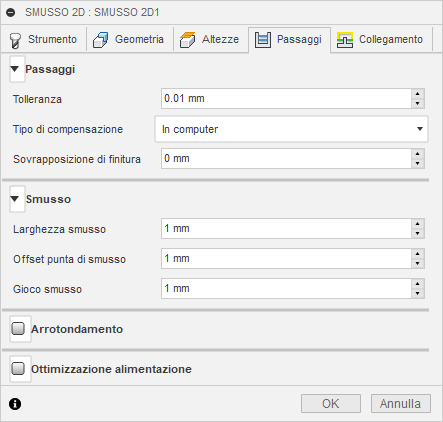

La tolleranza utilizzata durante la linearizzazione della geometria, ad esempio fusi ed ellissi. La tolleranza viene misurata come la distanza corda massima.
| Tolleranza ampia 0,1 | Tolleranza stretta 0,001 |
Il movimento di creazione di contorni della macchina CNC è controllato mediante i comandi G1 linea e G2 G3 arco. Per adattarsi a ciò, Fusion approssima i percorsi utensili curve e superfici linearizzandoli; creando molti segmenti di linea brevi per approssimare la forma desiderata. La precisione con cui il percorso utensile corrisponde alla forma desiderata dipende in gran parte dal numero di linee utilizzate. Un numero maggiore di linee si traduce in un percorso utensile che è più simile alla forma nominale della curva o della superficie.
Esaurimento dati
Si è tentati di utilizzare sempre tolleranze molto strette, ma ci sono compromessi che includono tempi di calcolo del percorso utensile più lunghi, file G-Code di grandi dimensioni e movimenti di linea molto brevi. I primi due aspetti non rappresentano un grosso problema perché Fusion esegue i calcoli molto rapidamente e la maggior parte dei controlli moderni dispone di almeno 1 MB di RAM. Tuttavia, i movimenti lineari brevi, associati ad elevate velocità di alimentazione, possono causare un fenomeno noto come esaurimento dei dati.
L'esaurimento dei dati si verifica quando il numero di dati ricevuti dal controllo è così elevato che non è più in grado di gestirli. I controlli CNC possono elaborare solo un numero finito di linee di codice (blocchi) per secondo. Questo può essere un minimo di 40 blocchi/secondo su macchine più vecchie e 1.000 blocchi/secondo o più su macchine più recenti, come il controllo di automazione Haas. Movimenti di linea brevi ed elevate velocità di avanzamento possono forzare la velocità di elaborazione oltre quella che il controllo è in grado di gestire. Quando ciò si verifica, la macchina deve fermarsi dopo ogni movimento e attendere di ricevere il successivo comando servomotore dal controllo.
Specifica il tipo di compensazione.
Notare che la compensazione controllo (inclusi Usura e Usura inversa) viene eseguita solo sui passaggi di finitura.
La sovrapposizione di finitura indica di quanto lo strumento oltrepassa il punto di ingresso prima di uscire. Specificando una sovrapposizione di finitura, si garantisce che il materiale venga correttamente rimosso nel punto di ingresso.
![]() Nessuna sovrapposizione di finitura |
![]() Sovrapposizione di finitura di 0,25 pollici |
Valore per regolare le dimensioni dello smusso.
![]() Larghezza smusso aggiunta allo spigolo acuto |
La quantità di cui estendere il percorso utensile oltre lo spigolo di smusso.
Questo valore specifica quanto l'utensile deve stare lontano dalla geometria del modello che non viene smussata.
Uniforma il percorso strumenti rimuovendo punti eccessivi e adattando gli archi ove possibile all'interno della tolleranza di filtraggio specificata.
| Ammorbidimento - Off | Uniformazione on |
L'uniformazione viene utilizzata per ridurre le dimensioni del codice senza sacrificare la precisione. L'ammorbidimento opera sostituendo linee collineari con un'unica linea e archi tangenti per sostituire più linee nelle aree curve.
Gli effetti dell'ammorbidimento possono essere notevoli. Le dimensioni del file G-Code possono essere ridotte del 50% o più. L'esecuzione della macchina risulta più rapida e uniforme, migliorando la qualità della superficie. La quantità di riduzione del codice dipende da quanto il percorso strumenti si presta all'uniformazione. I percorsi strumenti che si trovano principalmente in un piano maggiore (XY, XZ, YZ), come i percorsi paralleli, vengono filtrati in maniera significativa. Gli altri, come Smerlato 3D, vengono ridotti in misura minore.
Specifica la tolleranza del filtro di arrotondamento.
L'uniformazione funziona meglio quando la tolleranza (la precisione con cui viene generato il percorso linearizzato originale) è pari o superiore alla tolleranza di uniformazione (adattamento arco linea).

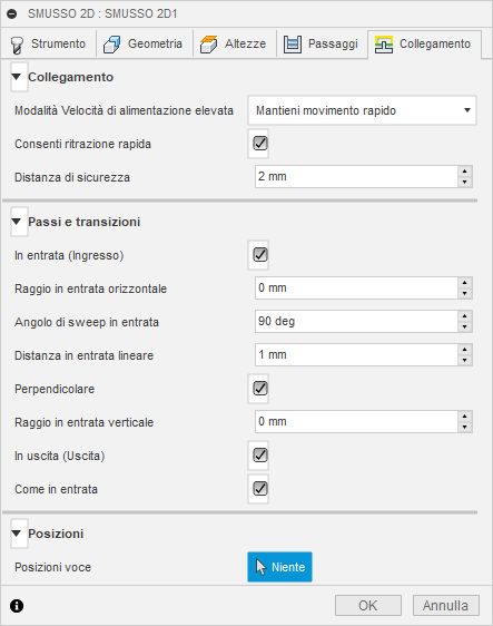

Specifica quando i movimenti rapidi devono essere trasmessi ed elaborati come veri rapidi (G0) e quando devono essere espressi come movimenti ad elevata velocità di avanzamento (G1).
Questo parametro è in genere impostato per evitare collisioni nei rapidi su macchine che eseguono movimenti "dogleg" in rapido.
La velocità di alimentazione da utilizzare per i movimenti rapidi viene espressa come G1 anziché G0.
Quando questa opzione è abilitata, le ritrazioni vengono effettuate come movimenti rapidi (G0). Disabilitare per forzare le ritrazioni alla velocità di alimentazione in uscita.
Distanza minima tra l'utensile e le superfici della parte durante i movimenti di ritrazione. La distanza viene misurata dopo che è stata applicata l'eccedenza da lasciare. Pertanto, se viene utilizzata un'eccedenza da lasciare negativa, occorre prestare particolare attenzione per assicurare che la distanza di sicurezza sia abbastanza grande da evitare eventuali collisioni.
Abilitare questa opzione per generare uno svincolo in entrata.
Svincolo in entrata
Specifica il raggio per i movimenti di svincolo in entrata orizzontali.
Raggio in entrata orizzontale
Specifica lo sweep dell'arco in entrata.
![]() Angolo di sweep di 90 gradi |
![]() Angolo di sweep di 45 gradi |
Specifica la lunghezza del movimento in entrata lineare per cui attivare la compensazione del raggio nel controller.
Distanza svincolo in entrata lineare
Sostituisce le estensioni tangenziali degli archi in entrata/in uscita con un movimento perpendicolare all'arco.
Visualizzato con ingresso/uscita perpendicolare
Esempio: un foro che dispone di svincoli in entrata della maggiore dimensione possibile (più grande è la dimensione dell'arco, minore è la probabilità di creare segni di lavorazione) e dove uno svincolo tangente lineare non è possibile perché si estende sul lato della barenatura.
Il raggio dell'arco verticale che ammorbidisce il movimento di ingresso quando passa dal movimento di ingresso al percorso utensile stesso.
Raggio in entrata verticale
Abilitare questa opzione per generare uno svincolo in uscita.
Svincolo in uscita
Specifica che la definizione di in uscita deve essere identica alla definizione di in entrata.
Specifica il raggio per i movimenti di svincolo in uscita orizzontali.
Raggio in uscita orizzontale
Specifica lo sweep dell'arco in uscita.
Specifica la lunghezza del movimento in uscita lineare per cui disattivare la compensazione del raggio nel controller.
Distanza svincolo in uscita lineare
Specifica il raggio in uscita verticale.
Raggio in uscita verticale
Selezionare la geometria vicino alla posizione in cui deve entrare l'utensile.
