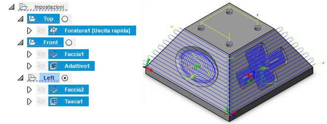

Definire diverse proprietà generali per un insieme di operazioni di lavorazione.
Produzione > Setup > Nuovo setup ![]()
Un Setup definisce una serie di proprietà generali per un insieme di operazioni di lavorazione, inclusi il sistema di coordinate di lavorazione (WCS), la geometria del materiale grezzo, i dispositivi di fissaggio e le superfici di lavorazione.
Ogni setup è rappresentato come un elemento separato nel Browser usando l'icona Setup
. Le eventuali operazioni che si trovano sotto questo elemento utilizzano per default le impostazioni del setup.
Per creare operazioni, sarà necessaria almeno un setup. Dalla barra degli strumenti Produzione, selezionare Setup > Nuovo setup
per creare un setup manualmente.
Una parte 3+2 con un setup per ogni lato da lavorare. La configurazione attiva (a sinistra) è rappresentata con testo nero.
